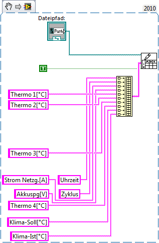

Auf die Gefahr hin, von den echten LabVIEW-Programmieren eins drauf zu kriegen, so hab ich das mit dem 2-D->1-D Array Problem immer gelöst:
den Block aus Array entfernen nehmen und auf dein 2-D Array loslassen, der gelöschte Teil ist dann das was du haben willst(siehe Code-Sniped).
Aber das mit den Messwerten in die Excel-Datei schreiben, ich weiß nicht, ob das so funktioniert. Meine Fähigkeiten beschränken sich auf zeilenweises schreiben.
Die Funktion in Tabellendatei schreiben schreibt immer das gesamte Array, das es bekommt in eine Zeile. Da könntest du am Anfang deine Datei mit dem Header "initalisieren" und dann später in deiner Schleife einfach die Daten anhängen(nicht vergessen an den an Datei anhängen Eingang ein TRUE zu hängen).
Wenn du aber zu dem Zeitpunkt nicht alle Daten zur Verfügung hast z.b: du willst nur Z1 speichern und hast noch keine Werte für Z2, Z3.... könntest du ja dort einfach 0 eintragen bzw. den String "leer", welches du dann mit einem Makro löschen kannst um auf deine eigentlich gewünschte Form zu kommen....
Ich weiß es ist um 1000 Ecken gedacht, könnte aber funktionieren
