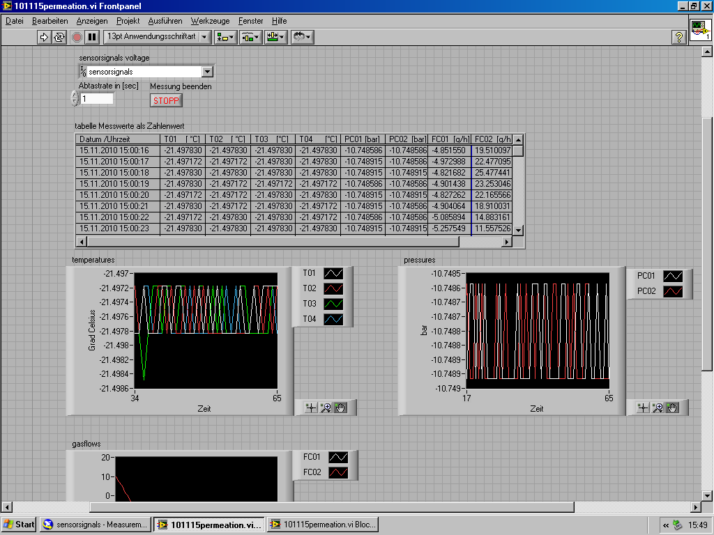

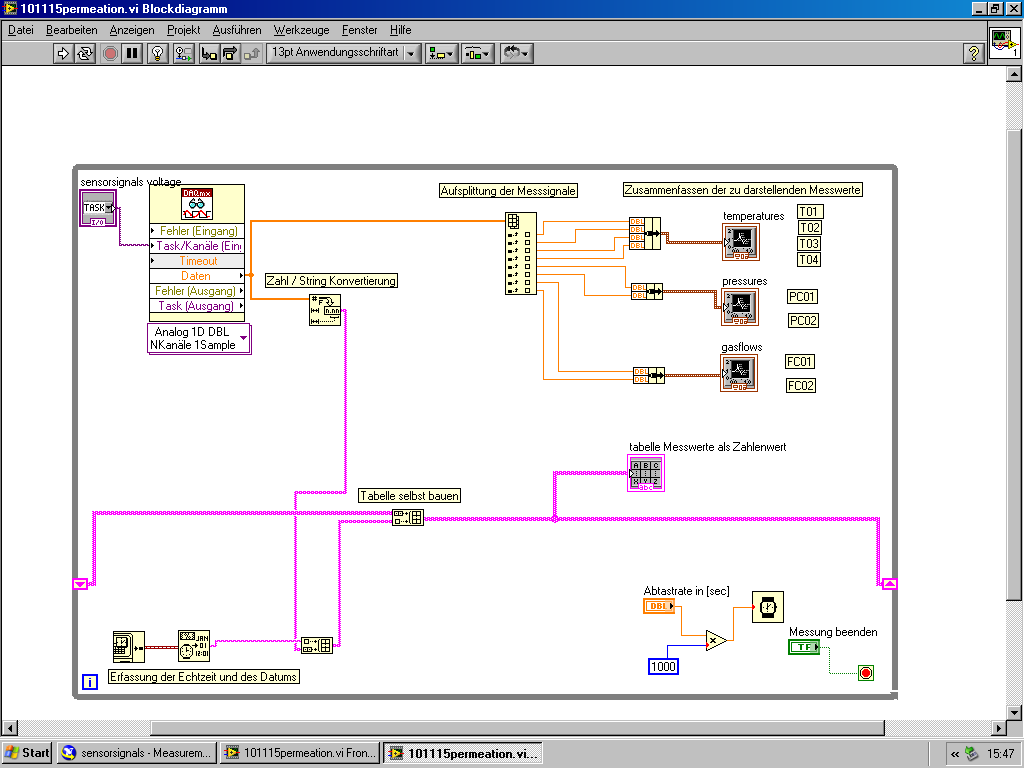

Ich muß mittles eines Programmes die Ausgangssignale von 8 Sensoren (Analogsignale) in tabellarischer und graphischer Form darstellen.
Bis jetzt funktioniert das Ganze auch ganz gut. Allerdings sind die Messwerte (Zahlen) total falsch.
Bitte seht Euch kurz das Programm an. Vielleicht hat jemand eine Idee?

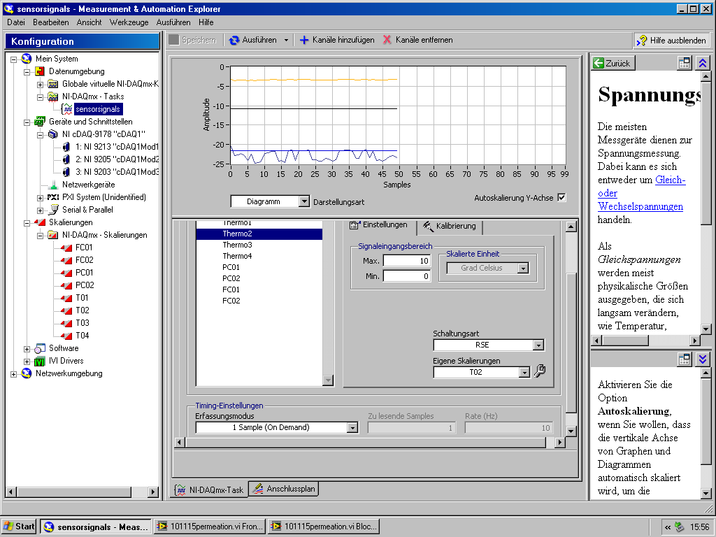

Anm.: Die Skalierung erfogte im MAX , T01 bis To4 ist mit einem Phoenix Contact Spannungsumsetzer schon in ein
Analogspannungssignal umgewandelt. Meine Messkarte ist die NI 9205, mein Messmodul (8 slot chassis NI 9178).

Kleiner gut gemeinter Hinweis: In einem LabVIEW-Forum kannst Du auch einfach ein VI anhängen. Daraus können wir hier viel tiefere Erkenntnisse gewinnen, als aus Screenshots.
Grundsätzlich gibt's bei Dir nun zwei Möglichkeiten: Der Fehler liegt wohl entweder im VI oder in der MAX-Konfiguration.
Wenn Du den MAX-Task in MAX startest, sind die Werte dann richtig?
Falls ja: Fehler liegt im VI.
Falls nein: Fehler liegt in der MAX-Konfiguration.
Leider können wir hier nicht in Deine Skalierungen reinschauen. Die Vermutung, dass dort etwas nicht ganz passt, drängt sich auf.
Evtl. bist Du auch über einen typisches Detail gestolpert, das viele zu Beginn übersehen: In Deinem Screenshot ist als Signaleingangsbereich 0..10 eingetragen. Daneben steht als Einheit "Grad Celsius".
Möchtest Du hier wirklich 0..10°C messen, oder meinst Du vielleicht 0..10V, die dann entsprechende Temperaturen repräsentieren?
Wenn man eine Skalierung verwendet, muss man die Min-Max-Grenzen immer in skalierten Einheiten angeben.
