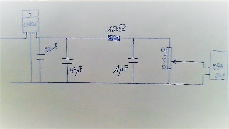

Hallo wertes Forum,
ich wende mich dieses Mal mit einer Frage an Euch die zwar nicht LV-spezifisch, jedoch für LV-Spezis vermutlich dennoch recht alltäglich ist.
Per NI-USB-6216 lese ich über einen differentiell geschalteten AI das Signal eines Wegaufnehmers ein (burster 8712_25).
Für die richtige und möglichst konstante Spannungsversorgung wurde ein Linearregler inkl. Puffer vorgeschaltet. Um die Ströme über den Schleiferkreis des Wegaufnehmers gering zu halten wurde ein OP nachgeschaltet.
Alle Bauteile & Verdrahtungen sind in dem beigefügten PDF eingezeichnet.
In der Aufzeichnung von der Spannung U_Sens kann ich beobachten, dass es vereinzelt (5-20x pro Tag, unregelmäßig) zu Events mit erhöhtem Rauschen kommt. Für einige Sekunden bis Minuten vervielfacht sich das Rauschen um den Faktor 10-50 (!) (Amplitude ca. 20-30mV). Natürlich spiegelt sich dieses Rauschen in dem Signal U_Sign wieder, welches ich über die NI-Karte einlese. Dies möchte ich eliminieren.
Da ich nicht erörtern kann, wodurch die "Rausch-Events" generiert werden, verfolge ich den Ansatz diese "einfach" wegzufiltern. Hierfür plane ich einen Tiefpass mit einer Grenzfrequenz von etwa 10Hz zu integrieren (für R & C habe ich bislang 150Ohm & 100µF geplant).
Leider habe ich keinen Schimmer an welcher Stelle ich die beiden Bauteile einfügen muss, damit ich mein Ziel erreiche. Es wäre super wenn mir jmd. sagen kann ob mein Ansatz funktionieren kann und an welcher Stelle ich die Bautreile integrieren muss.

Die Antwort ist doch ganz einfach: Einen Widerstand zwischen Abgriff des Potentiometers und dem schon vorhandenem Kondensator einfügen. Damit die Grenzfrequenz nicht durch die Potistellung beeinflusst wird, sollte der Widerstand eine Größenordnug höher als der Poti-Widerstand sein. Also nicht 150 Ohm und 100 µF, sondern 15 kOhm und 1 µF.
Ob damit Dein Problem gelöst ist und Du damit glücklich wirst, ist eine ganz andere Frage...
Zitat:Da ich nicht erörtern kann, wodurch die "Rausch-Events" generiert werden,...
Wie kann denn so ein triviales Projekt so geheim sein, Daß Du darüber nichts sagen darfst? Oder weißt Du es schlichtweg nicht? Daß das Rauschen durch den 7805 verursacht werden könnte, halte ich für absurd. Und wenn doch, dann ist der Schaltkreis fehlerhaft und sollte ausgetauscht werden.
Diese hohe kapazitive Belastung am Ausgang mit 1000 µF ist auch nicht gut, weder für die Regelung noch wegen der Rückströme beim Abschalten der Eingangsspannung. Ein üblicher Wert ist 47 µF.

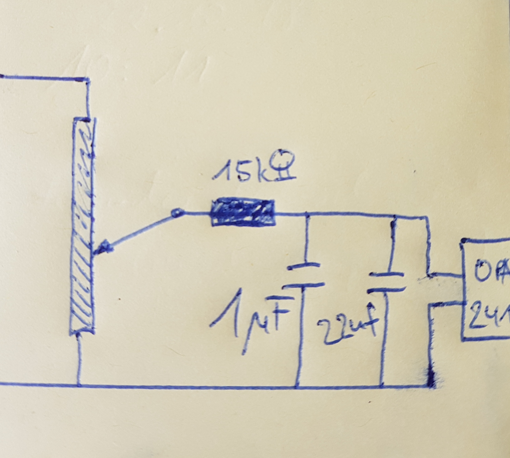

Hallo Lucki,
vielen Dank für deine Antwort und schön, dass Du die Lösung als so einfach empfindest. Mir, als Nicht-elektroniker geht es da halt anders. Bzgl. der Rausch-Events ist da garnichts geheim. Ich habe einfach keinen blassen Schimmer wo sie herkommen.
Beigefügt einmal meine Interpretation deiner Beschreibung. Hast du es so gemeint oder habe ich etwas falsch verstanden?

Nein, so nicht. Der Widerstand soll eingefügt werden in dem Draht zwischen dem Schleifer (Pfeilsymbol) und dem Operationsverstärker.

Habs nochmal "gemalt.." siehe Bild. Passt das so ?
(Und sind dann die 10nF (die ich fälschlicher weise gerade mit 22nF eingezeichnet habe) direkt vor dem OP überhaupt noch sinnig?)

Nein, natürlich nicht.
