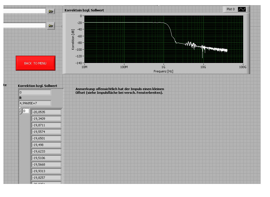

Hallo Leute,
ich habe nichts brauchbares im Internet bzw. im Forum gefunden.

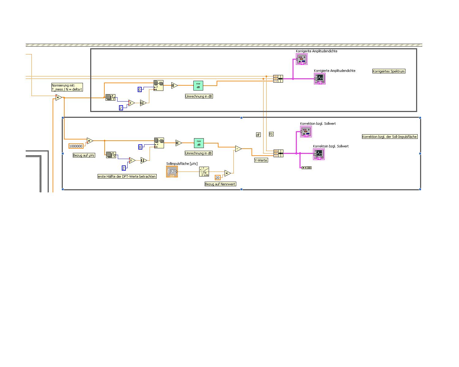

Ich habe folgendes Problem ich habe eine Reihe von csv Dateien die Spannung und Zeitwerte enthalten lese diese einzeln ein und verwerte diese zu einer FFT und gebe Sie via Cluster auf einen Kurvengraphen aus. Ich sehe im Graphen die frequenzwerte passend zu meiner Amplitude.
Ich kann auch die Amplitudenwerte auslesen und diese in ein Array packen, soweit so gut. Leider habe ich aber keine Zuordnung zu den Frequenzwerten.
Wie kann ich aus dem Kurvengraphen die Werte (X,Y) auslesen?
Habe hier einen kleinen Auschnitt mit angehängt.
Danke im Vorraus!

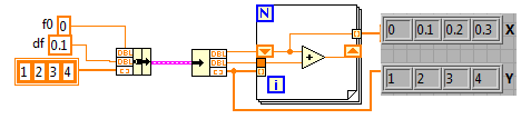

Hallo esz,
du hast doch die f0 und df-Werte für die Kurven. Da kannst du doch problemlos einen X-Vektor berechnen (der Graph machts ja auch): fn=n*df+f0...

Hallo esz,
nö - über eine FOR-Schleife mit n Iterationen! Du willst ja ein X-Array passend zu deinen Y-Werten haben...

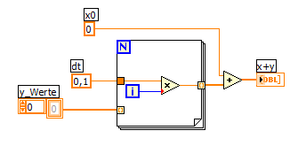

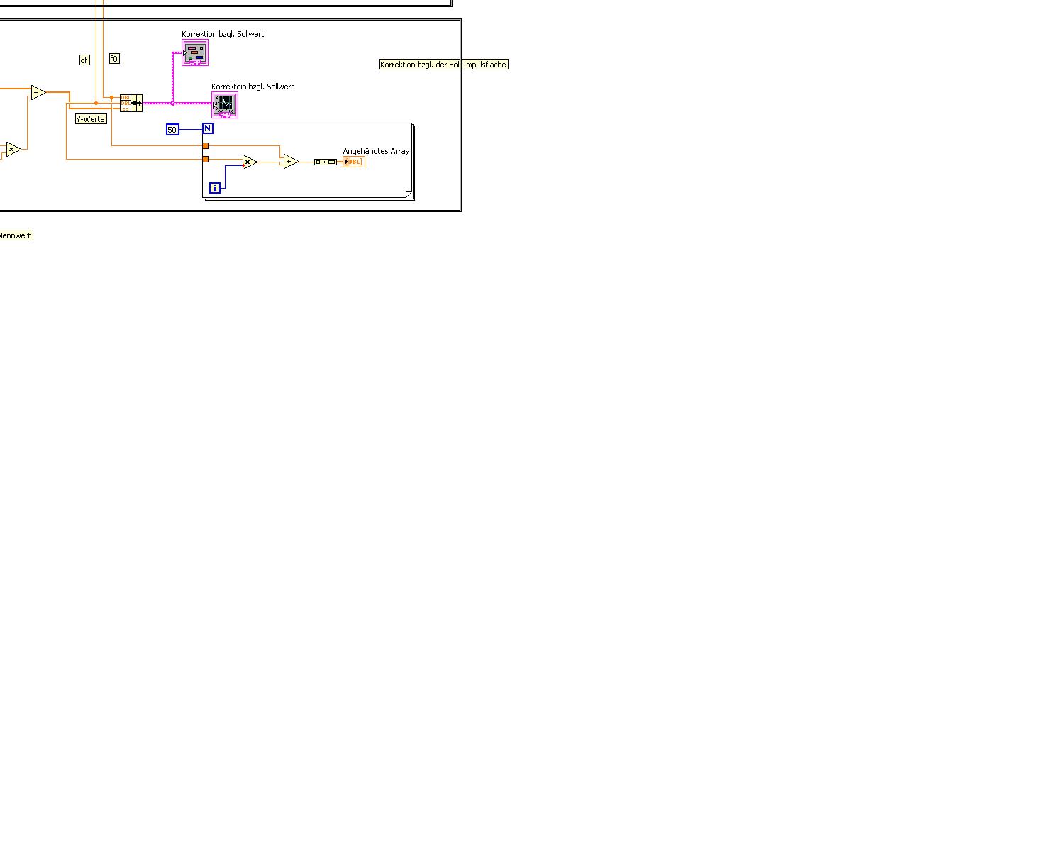

Habe das nun ausprobiert komme bekomme jedoch lediglich einen Messwert heraus.
Wo mache ich einen fehler?
Danke!

06.12.2010, 17:27
Auslesen von Daten aus einem Kurvengraph
Jetzt nochmal zurück zu deiner Schleife, die du gepostet hast. Die geht nicht zwecks Datenfluss, du erstellst innerhalb der Schleife dauernd ein Array mit nur einem Element und überschreibst es, und das 50x mal.
Richtig z.B. so:
