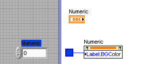

in einem Frontpanel möchte ich hin und wieder Labels im Aussehen verändern.
Der Hintergrund von Labels ist in einem helleren Grau gehalten als der Standardhintergrund. Wenn ich nichts übersehe, kann ich nur die Schrift im Label verändern, aber den Hintergrund nicht. Eigentlich möchte ich, dass die Labels genauso aussehen wie die Beschriftungen von Controls. Dazu müsste die Hintergrundfarbe der Labels angeglichen werden.
Das muss doch gehen?

Pinsel-Tool -> Rechtsklick -> Farbe auswählen, z.B. Durchsichtig. In 9 Jahren LabVIEW noch nie über das Pinsel-Tool gestolpert???

(19.07.2012 10:02 )jg schrieb:  In 9 Jahren LabVIEW noch nie
über Property-Nodes gestolpert? Big Grin
