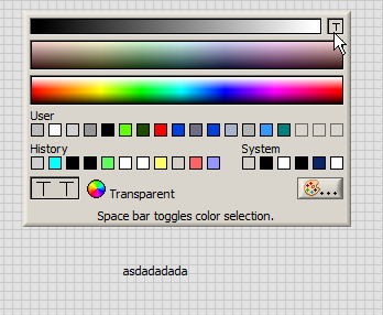

Aussehen von Labels verändern - LabFool - 19.07.2012 09:26 Hallo, in einem Frontpanel möchte ich hin und wieder Labels im Aussehen verändern. Der Hintergrund von Labels ist in einem helleren Grau gehalten als der Standardhintergrund. Wenn ich nichts übersehe, kann ich nur die Schrift im Label verändern, aber den Hintergrund nicht. Eigentlich möchte ich, dass die Labels genauso aussehen wie die Beschriftungen von Controls. Dazu müsste die Hintergrundfarbe der Labels angeglichen werden. Das muss doch gehen? Gruß LV RE: Aussehen von Labels verändern - jg - 19.07.2012 10:02 Pinsel-Tool -> Rechtsklick -> Farbe auswählen, z.B. Durchsichtig. In 9 Jahren LabVIEW noch nie über das Pinsel-Tool gestolpert??? [attachment=40725] Gruß, Jens RE: Aussehen von Labels verändern - NWOmason - 19.07.2012 21:43 (19.07.2012 10:02 )jg schrieb: In 9 Jahren LabVIEW noch nieüber Property-Nodes gestolpert? [attachment=40744] Beste Grüße, NWO RE: Aussehen von Labels verändern - LabFool - 23.07.2012 07:59 (19.07.2012 10:02 )jg schrieb: Pinsel-Tool -> Rechtsklick -> Farbe auswählen, z.B. Durchsichtig. In 9 Jahren LabVIEW noch nie über das Pinsel-Tool gestolpert??? Nö! Die 9 Jahre sagen nix aus, denn ich bin kein professioneller Programmierer sondern nutze LV nur sporadisch. Optische Apsekte waren bisher nicht relevant. Hab' aber wieder was gelernt! Danke und Gruß LF |
