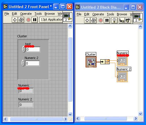

ich habe zum Bespiel ein Cluster mit 20 Controls. Ich splitte das Cluster auf und habe 20 einzelne Controls mit der passenden Labelbezeichnung. Ändere ich jetzt im Cluster eine Labelbezeichnung, möchte ich, dass das Label bei den gesplitteten Controls aktualisiert wird. Sonst muss ich alle Controls von Hand anpassen.
Kennt jemand einen Trick?

Definier dein Cluster als "StrictTypeDef" (rechtsklick...Customize)

Automatische Labelanpassung
Klappt auch nicht.
So stelle ich mir das vor, doch das Label wird beim Indicator nicht aktualisiert.

warum sollte sich das Label auch ändern? ist doch schließlich ein ganz anderer Indicator... Und ein Label sollte/kann sich auch nicht von allein ändern, da dies eine Neukompilierung nach sich zieht!
Warum willst du überhaupt den Cluster wieder auf Einzelwerte aufdröseln? Warum willst du die Label so oft ändern, dass du jeweils noch andere Anzeigen umbenennen musst?
Ideen:
- Captions statt Label verwenden - dann kannst du zur Laufzeit Namen anpassen
- UnbundleByName verwenden, sonst bräuchtest du auch keine Labels im Cluster verwenden...

Ich bin mir jetzt nicht 100%ig sicher, ob das folgende funktioniert, habe jetzt aber auch nicht die Zeit es nachzusehen/auszuprobieren: Für diesen Zweck müsste man die Blockdiagramm-Elemente analysieren und insbesondere die Drähte zwischen Clustern und Anzeigeelemente identifizieren. Dann kann man bei einem VI im Edit-Modus den Label auf die angeschlossenen Elemente verteilen. Das Vi, dass das tut, ist sicherlich nicht trivial. Vielleicht ist es auch erst ab LV2009 möglich.
Das Problem lässt sich teilweise vermeiden, wenn man sich vor dem Codieren Gedanken macht, welche Elemente/Daten in welchem Cluster zusammengefasst werden. Manchmal ändern sich aber auch die Anforderung trotz dieser vorgehensweise.

Mit VI-Scripting bestimmt auch schon mit LV8.x möglich, aber ich stimme zu, wird nicht einfach sein. Automatisch geht es auf jeden Fall nicht.
