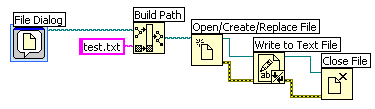

ich habe bei meinem Vi ein Problem.
Ich habe einen Ordner erstellt in dem mehrere Daten abgespeichert werden sollen. Ich möchte das diese Daten automatisch in dem vorgesehenen Ordner abgespeichert werden ohne das ich jedes mal bestätigen muss, dass ich dies dort abspeichern möchte. Ist es möglich daher das die Werte bzw. Daten automatisch in einem Ordner abgespeichert werden. Ich muss bei jedem Dateidialog die Entertaste drücken und das möchte ich nicht.

Und wieso benutzt du dann den Filedialog?
Einfach per Build-Path die entsprechenden Pfade zusammenbauen, Files per Open-File anlegen, fertig.

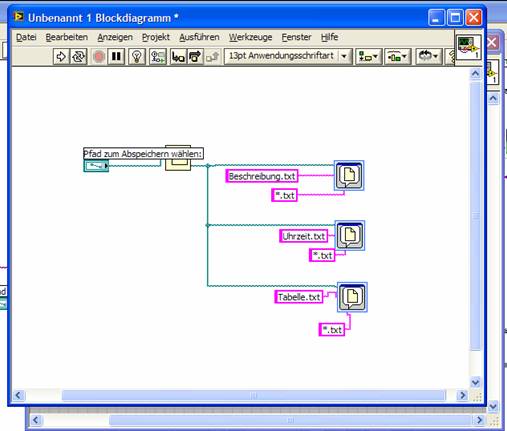

Guten Morgen Jens,
ich habe leider heute wieder auf meine PC geschaut und deshalb melde ich mich jetzt erst bei dir.
Es geht darum, dass ich die Dateien die gespeichert werden bestimmte Namen (siehe voriges Bild) gebe, da ich bei der Wiedergabe nur noch den Ordner angebe und dann die entsprechenden Dateien geöffnet werden.
Ich stehte wie immer auf dem Schlauch und kannst du mir mal einen Screenshot hochladen wie du es machen würdest.
Ich muss zwei Textdateien abspeichern, eine Tabellenkalkulationsdatei, eine *.wav Datei und eine *.avi Datei.

So:
Der File-Dialog ist auf "Select Folder" konfiguriert.
MfG, Jens

Hallo Jens,
vielen Dank für das Screenshot. Ich habe es nun hinbekommen und es wird alles so abgespeichert wie ich es möchte aber leider habe ich ein Problem.
