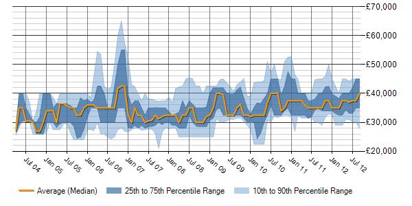

In der Darstellung hätte ich es dann gerne als Kurve wobei für jeden Wert die Standartabweichung mit angezeigt werden soll.
Ich habe einmal eine Textdatei und ein Beispiel wie ich mir die Darstellung wünschen würde angehangen.
Kann mir jemand sagen ob ich das in LabVIEW machen kann und wenn ja, wie ich hier ansetzen soll?
