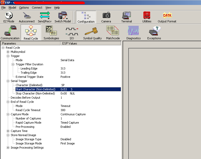

Hallo Leute,
ist etwas älter der thread, hab aber in etwa das angesprochene Problem. Ich hab einen DMC-Scanner (Dataman100), hab den über RS232 angschlossen, bekomme aber über VISA nichts ausgelesen, bzw. weiss auch nicht genau wie es geht. Mit der Software die dabei ist (dataman setup tools) klappt es wunderbar. Das Bild wird eingelesen, der Code erkannt, nur ich möchte den Code mit LabVIEW verarbeiten. Hab es mal mit dem Beispiel zum Auslesen von VISA aus einem Buch versucht, klappt aber nicht so.
Hoffe jemand hat schon Erfahrung mit solchen Scannern, ich würd mich über jede Hilfe freuen.
Gruß Alex

Hi Alex,
ich vermute, du musst erst mal ein Triggersignal an den Scanner schicken...das sollte irgendwo im Handbuch beschrieben sein. Ich hab jetzt selber noch keine Cognex-Scanner verwendet (nur Datalogic und Microscan bzw. Wenglor), aber da muss man das so handhaben! Mann kann über die Software sogar oft das Triggersignal (String) selber festlegen.
A.

Ja es gibt in der Doku wohl einige Befehle um mit der Kamera zu kommunizieren, aber ich hab es noch nicht hingekriegt. Ich werd es mal weiter versuchen. Danke dir Achim

bei Microscan (hier: Quadrus Mini) gibt's ein Konfigurationsprogramm ("ESP"), da kann man die Parameter festlegen.
Hier mal ein Beispiel...als Triggerstring wird "S" gesendet:
Sowas sollte es bei Cognex ja auch geben...
A.
