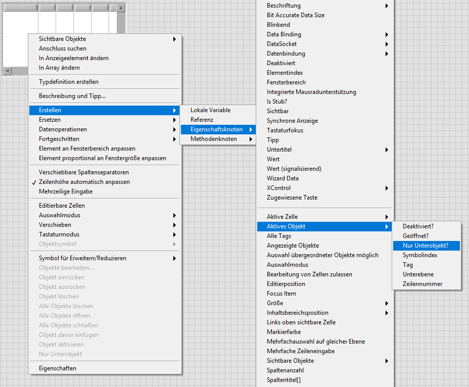

Guten Morgen,
in einer Baumstruktur kann man Objekte zwischen und auf andere Objekte schieben. Ich schaffe es nicht, Objekte nur zwischen andere Objekte zu schieben...also die zweite Funktion, Objekte auch auf anderen abzulegen und somit neue Unterebenen zu erzeugen, die möchte ich vermeiden.
Hab in den Einstellungen und Eigenschaften gewühlt und nix Rechtes gefunden. Ist das überhaupt möglich, ohne aufwändiges Abfragen von Koordinaten und dann Neuaufbau der Baumstruktur?

06.02.2019, 12:28
83Daniel Offline
Beiträge: 54
Registriert seit: Oct 2017
RE: Baumstruktur - Objekte nur zwischen Elemente einfügen (keine neue Unterebene)
Du kannst die Eigenschaft der Einträge auf „child only“ setzen, dann sollte die Ablage nur zwischen den Elementen möglich sein.

07.02.2019, 19:09
enone Offline
Beiträge: 15
Registriert seit: May 2011
18.0
70195
(06.02.2019 12:28 )83Daniel schrieb:  Du kannst die Eigenschaft der Einträge auf „child only“ setzen, dann sollte die Ablage nur zwischen den Elementen möglich sein.
Vielen Dank für die Info.
Ich habe die deutsche Version, wo Child wohl die Unterebene ist. Aber ich finde hierfür keinen Eigenschaftsknoten "Nur Unterebene"...rrhh

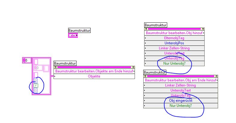

08.02.2019, 08:05
83Daniel Offline
Beiträge: 54
Am besten setzt du diese Eigenschaft, wenn du die Einträge hinzufügst... ich mache das immer über einer der drei Methoden
