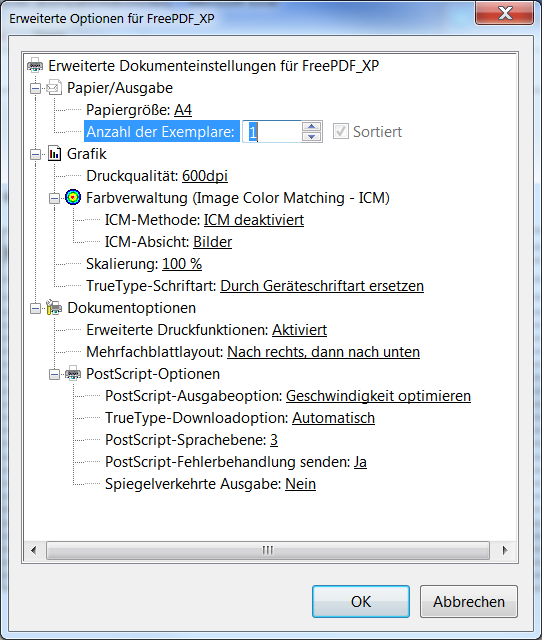

Guten Morgen,
Wir möchten eine Baumstruktur erzeugen, die Eingabefelder enthält. Es soll wie das "Druckereigenschaft/erweitert" von Microsoft aussehen (siehe beiliegendes Bild).
Weisst jemand, ob es unter Labview 2012 realiesbar ist? Falls es nicht in native LV Objekte realisbar ist, würden wir .NET statt ActiveX bevorzügen.
Vielen Dank für Euer Hinweise,
Adelina

vielleicht hilft ihnen ja das Beispiel weiter.
Mit freundlichen Grüßen
Ome
12.0 .vi  TreeView mit Enum.vi (Größe: 18,27 KB / Downloads: 246)

Hallo Ome,
Danke für den Beispiel. Ich denke, es ist so realisierbar. Noch dazu das es ja in LV nativ ist.
