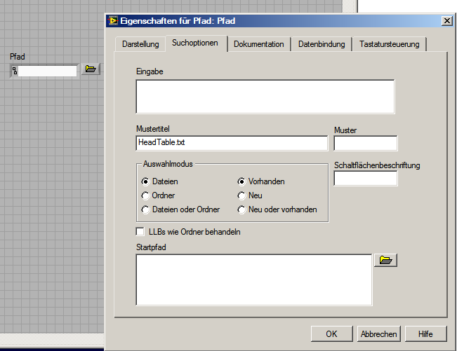

' schrieb:Mit dem Bedienelement "Pfad" suche ich im LAN (tut aber hier nichts zur Sache) nach einer Konfigurationsdatei "HeadTable.txt". Wenn man sie gefunden hat, muß man noch 2 mal klicken: 1. man muß sie auswählen (obwohl es da mangels Alternativen überhaupt nichts mehr auszuwählen gibt) 2. man muß den OK Button drücken.
Ich möchte, daß die Datei "Headtable.txt" automatisch ausgewählt ist, wenn man den richtigen Pfad gefunden hat. Wie kann man das machen?
[attachment=54262:clip2.png]
Ist der Dateiname immer dasselbe? Wenn dem so ist hast Du schon mal versucht beim Pattern Input diesen Dateinamen anzugeben?
