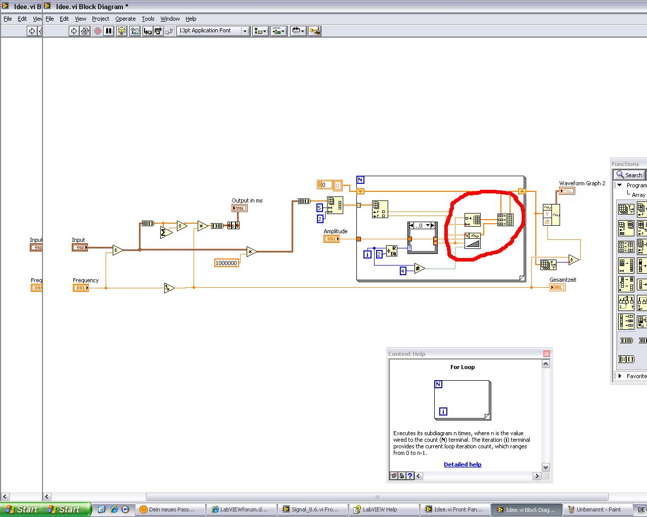

Hallo Zusammen,
ich hätte da ein Problem und da ich nicht auf die Lösung komme, wollte ich euch mal fragen ob ihr mir dort vielleicht weiter helfen könnt?!
Mit dem Programm "Signal" erzeuge ich ein Signal welche diese Form besitzt _/°_/°_/ (die Kreise bitte als hohe Striche deuten) :-)
t1-t10 entsprechen der Dauer der jeweiligen 0/1V-Perioden und der Flankendauer.
Nun klappt das Programm bei einigen Frequenzen (z.B. 1,2,10) problemlos.
Bei einigen wie z.B. 3,7,9,11 gibt es jedoch Probleme und es wird ein falsches Signal ausgegeben.
Der Fehler scheint darin zu leigen, dass in die Arrays ab bestimmten Werten, falsche Werte weitergeben werden. Ich bin jedoch noch nicht drauf gekommen warum dies so ist.
Hat vielleicht jemand ne Ahnung wie das Probelm zu lösen ist?
Zum Laufen des Programms müsst ihr in das Input-CLuster Werte eingeben (Muss immer insgesamt 1 = 100% der Peridodendauer ergeben!)
Vielen Dank euch im Voraus!

Hallo Lucki,
vielen Dank für das tolle Programm!
Da ich gern die Zeiten t9 & t10 nach belieben ein und aus schalten würde, muss ich ja den Faktor (4) ändern. Wenn ich jedoch t9 einschalte klappt es nicht mehr (da aus Zeile 5 ja nur der erste Wert benötigt wird). Aufgrund dessen würde (müsste) ich den Inhalt der For-Schleife etwas ändern, dazu muss ich den Inhalt jedoch erst verstehen :-)
Den Großteil des Programms denk ich verstanden zu haben, nur einen kleinen Teil bekomm ich einfach net hin.
Kannst du mir da evtl. nochmals kurz weiter helfen?
Hab den entsprechenden Teil rot markiert auf dem Bild das ich angehängt hab.
Vielen Dank im Voraus!
Beste Grüße,
Alex

' schrieb:Den Großteil des Programms denk ich verstanden zu haben, nur einen kleinen Teil bekomm ich einfach net hin.
Das Signal bsteht insgesamt 10 Abschnitten: Gerade/Anstieg/Gerade/Abfall ...
Bei der Erzeugung in der Schleife erzeuge ich immer die beiden Abschnitte Gerade/Schräge in einem Schleifendurchlauf, so daß es also 5 Schleifendurchläufe gibt. Die beiden in jedem Schiefendurchlauf erzeugten Teilarrays hänge ich immer an den betehenden Array im Schieberegister an.
Der gerade Teilaray wird einfach mit "Array initialsieren" erzeugt, der schräge Teil mit der Rampenfunktion.
War aber im Rückblick nicht die beste Idee, man hätte auch den geraden teil mit der Rampe machen können. (Ansfangswert = Endwert). Vergiss es also und lege dieses VI zugrunde:
Lv86_img
Sonstige .vi  Signal_8.6WA2.vi (Größe: 18,59 KB / Downloads: 236)
Gruß Ludwig
