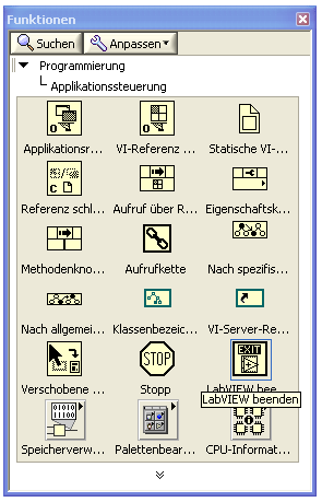

Hallo Zusammen,
ich ein kleines problem. Ich habe eine While-Schleife. Die Stoppbedingung ist "Stop wenn True". Dies steuere ich über einen Knopf auf dem Frontpanel, wie üblich. Bloß, möchte ich gerne dass wenn ich auf dem Knopf drücke, nicht nur die while schleife beenden wird, aber auch Labview.
Oder gibts eine andere Variante mein Ziel zu erreichen.?

Beim Drücken auf Stopp LabVIEW anhalten
Hallo MJ
du kannst das Element "Quit LabVIEW" benützen.
lg Martin
Hallo Martin,
wo ist diese Funktion zu finden? Meine unter welcher Palette?
Programmierung -> Applikationssteuerung
@ Mech: Danke, das mit den Bildern wäre immer einfacher.
