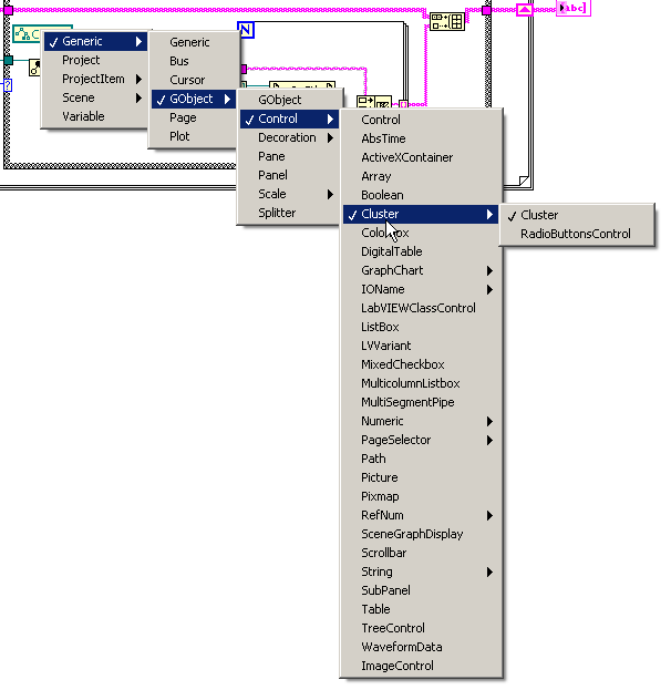

28.03.2009, 09:15
Beschriftung von Clusterelementen
Das ist eigentlich recht einfach, wenn man sich mal genauer damit beschäftigt.
Zuerst holst du dir per PropertyNode alle Refnums aller Control-Elemente innerhalb des Clusters (genauso, wie man sich die alle Referenzen zu Elementen des FP oder eines TabControl holen kann). Diese Refnum ist zu diesem Augenblick aber nur eine Referenz auf die allgemeine Klasse "Control". Wenn man jetzt weiss, zu welcher Klasse genau die entsprechende RefNum gehört, kann man per "To More Specific Class" die RefNum "umdefinieren", und hat dann wieder Zugriff auf alle Properties und Methoden.
Das ganze kann man auch über die PropertyNodes "Class ID" oder "Class Name" komplett automatisieren.
Hier ein einfaches (modifiziertes) Bsp:
Lv85_img
Sonstige .vi  Get_Name.vi (Größe: 14,38 KB / Downloads: 253)
Vielleicht ist dir auch schon mal die Unterteilung der PropertyNodes Liste aufgefallen. Hat mit der "Klasse" zu tun. Erst hast du die Properties, die alles FP-Controls gemeinsam sind (z.B. Visible, Value, Label, etc.). Dann kommen PropertyNodes, die nur zur entsprechenden Control-Klasse gehören.
Hier noch ein Screenshot, der eine kleine Ahnung von der gesamten Klassenhierachie gibt.
