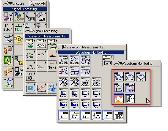

Dafür gibt es auch schon VI's:
Auch Beispiele im NI-Examplefinder, habe aber gerade keine Lust, zu suchen. Ich würde mal nach Schlagworten wie Mask oder Limit suchen.

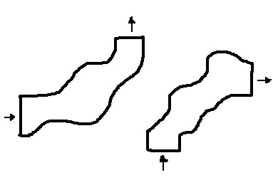

Folgendes Beispiel:
Ich habe eine Messkurve, die aus 50 Werten besteht.
Nun habe ich als Toleranzschlauch Kurven definiert, die nur aus je 5 Werten bestehen.
Hier kann ich ohne weiteres nicht prüfen, ob sich die Kurve innerhalb des Toleranzschlauchs befindet. Gibt es VIs zur Interpolation der selbst definierten Kurven, sodass eine Überprüfung möglich ist?
Oder ist es möglich, einen geschlossenen "Schlauch" zu definieren mit Ein- und Ausgangsseite, bei dem Ein- und Austritt der Kurve geprüft werden und ob die Kurve innerhalb des "Schlauchs" verläuft?
Beispiele:

Du meinst du kannst es nicht prüfen mit der simplen größer-kleiner-Methode. Die Funktionen die Jens im Post zuvor angesprochen haben, scheinen (zumindest vom VI-Symbol her) allerdings deine Anforderung zu erfüllen. Teste die doch mal.Smile

Empfehlung: Schau dir mal den Source-Code vom entsprechenden Express-VI an, da wird sowas gemacht:
' schrieb:Oder ist es möglich, einen geschlossenen "Schlauch" zu definieren mit Ein- und Ausgangsseite, bei dem Ein- und Austritt der Kurve geprüft werden und ob die Kurve innerhalb des "Schlauchs" verläuft?
Wüsste nicht, dass das geht. Ist meiner Meinung auch nicht nötig. Solange du keine Limit-Überschreitung bekommst, muss die Kurve innerhalb der Limit gelaufen sein, und kann dann auch nur an der Ein- und Ausgangsseite in den Überprüfungsbereich gekommen sein.

Danke Jens,
dann sehe ich mir das Express-VI einmal genauer an. Das habe ich bisher nie verwendet, aber von denen kann man teils wirklich gut lernen.Smile
