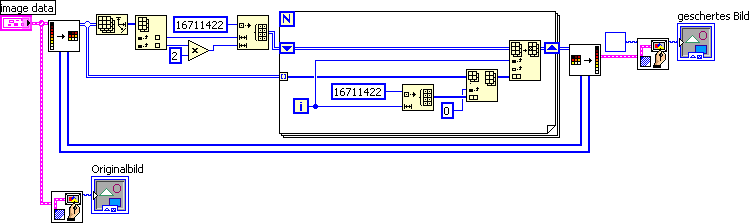

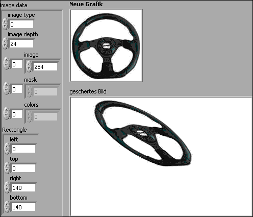

ich such eine möglichkeit ein bild um 120px zu 'scheren' (verschieben)
mir fällt dazu keine besser bezeichnung ein. siehe funktion aus GIMP... die möcht ihc eifach haben
http://docs.gimp.org/de/gimp-tool-shear.html
thx

Hallo kkh84,
mal einen Ansatz zum Spielen
Lv85_img
Sonstige .vi  kkh84_Bild_scheren_lv85.vi (Größe: 55,44 KB / Downloads: 261)
viel Spaß damit (wofür braucht man das?)
