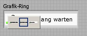

Hallo Forum,
wenn ich mit der Maus auf ein Ring- oder Enumelement klicke, dann bekomme ich ja alle vorhandenen Objekte in Listenform angezeigt.
Bei einem Grafik-Ring möchte ich nun auch alle hinterlegten Grafiken in voller größer untereinanander dargestellt bekommen,
stattdessen kommt nur ein kleines Quadrat mit einer sehr kleinen Vorschau.
Kann man das ändern oder gibt es eine andere Möglichkeit?

Würde mich auch interessieren. Scheint aber nicht zu gehen. Man kann zwar die Größe des Anzeigeelements zur Laufzeit skalieren, aber die Vorschau nicht. So weit ich gesehen habe, kann man nicht einmal die Bilder zur Laufzeit lesen, so dass man auch kein Workaround bauen kann. Hier hilft es eigentlich nur noch ein eigenes Anzeigeelement z. B. als X-Control zu programmieren, das in einem Pop-up Window die gewünschte Vorschaugröße hat, die idealerweise auch noch skalierbar ist. Wird wohl aufwändig...
