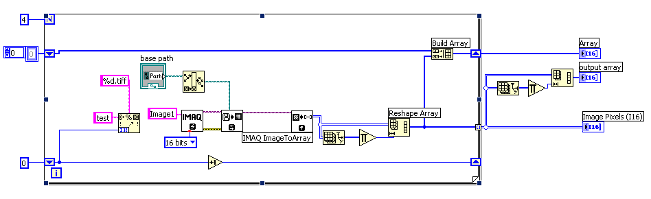

ich habe folgendes Problem:
Ich lese einen Bildstapel ein. Nun soll dieser Bildstapel pixelweise in ein 1D Array geschrieben werden. Also, dass erst das eine Bild Zeilen- und Spaltenweise eingelesen wird und dann das Nächste, wie an einer Perlenschnur.
Habe auch schon mal angefangen, aber krieg ich es nicht in ein Array geschrieben. Kann mir da einer Helfen?
Danke schon mal.
LV Version 8.6
Sonstige .vi  ImageToArray.vi (Größe: 8,08 KB / Downloads: 221)
25.03.2010, 21:48
Bilder in 1D Array schreiben
Hier mehrere Möglichkeiten, je nachdem, ob du alle Bilder zusammen als 1D-Array haben willst (obere 2 Möglichkeiten) oder am Schluss ein 2D-Array haben willst:
25.03.2010, 22:22
Slew Offline
Beiträge: 18
Registriert seit: Feb 2010
2****
Super, hat funktioniert, danke.
