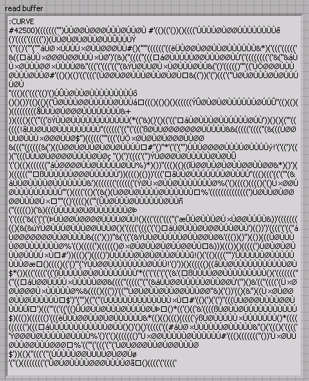

Hallo Ihr Lieben,
wenn ich mit Hilfe von VISA Daten auslese und diese dann in einem String (ANLAGE Buffer) vorliegen habe,
wie kann ich diese dann in eine digitale oder analoge Waveform umwandeln?
Gruß Thomas

Habs hinbekommen, man muss einfach scan from string verwenden, und den gesuchten string dann in ein Byte Array umwandeln und anschießend dieses Signal als amplitude des Waveformbulders legen
