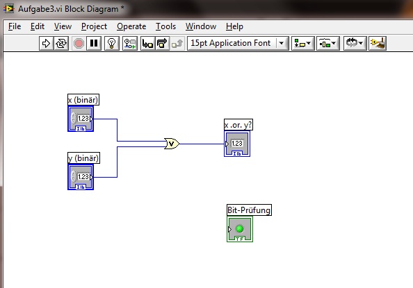

Okay dann gebe ich die Aufgabe mal 1:1 wieder:
Erstellen Sie zwei binäre Eingabe-Terminals, die über OR verknüpft sind und legen Sie
das Ergebnis auf ein binäres Ausgangs-Terminal. Wenn das dritte Bit (von hinten) des
Ausgangs eine 1 ist, soll eine Lampe die Farbe Grün erhalten, andernfalls Gelb. Speichern
Sie das VI unter dem Namen „Aufgabe3.vi“.
Zum Eingangs- bzw Ausgangsterminal...ich habe als datatype "world" und als display format "binary" gewählt (via properties) bisher sieht es so aus:

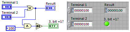

RE: Bit-Prüfung auf binärem Ausgangsterminal
Hier ein Bsp.:
2010 .vi  Binaervergleich.vi (Größe: 9,08 KB / Downloads: 334)
Das mit den Farben kriegst Du auch selber hin. Big Grin
EDIT: Beim "3. Bit von hinten" bin ich davon ausgeangen, dass es das drittniederwertigste Bit ist. (2^2)
08.05.2011, 19:00
(08.05.2011 16:36 )Y-P schrieb:  EDIT: Beim "3. Bit von hinten" bin ich davon ausgeangen, dass es das drittniederwertigste Bit ist. (2^2)
Kann ich mir nicht vorstellen, daß es so gemeint ist. Die Nummerierung der Bits beginnt zwar gewöhnlich "von hinten" und beginnt immer mit Bit 0 (= LSB). Hier wurde aber nicht nach dem "Bit 3", sondern nach dem "3. Bit (von hinten)" gefragt, und das kann nur so zu verstehen sein wie im Alltagsdeutsch, wenn man z.B. sagt "Der dritte Mann in der Reihe".
Mit "binärem Terminal" muß auch nicht unbedingt ein Bedien/Anzeigeelement als boolsches Array gemeint sein. Ich denke da eher an das binäre Anzeigeformat, also einfach so:
08.05.2011, 19:57
Beiträge: 3.704
(08.05.2011 13:39 )Himmi schrieb:  Zum Eingangs- bzw Ausgangsterminal...ich habe als datatype "world" und als display format "binary" gewählt (via properties) bisher sieht es so aus:
Ist ja schon mal richtig. Jetzt fehlt nur noch das mit dem Test.
Beachte, dass der Typ I16 (word) ungünstig ist. Besser I32 verwenden.
