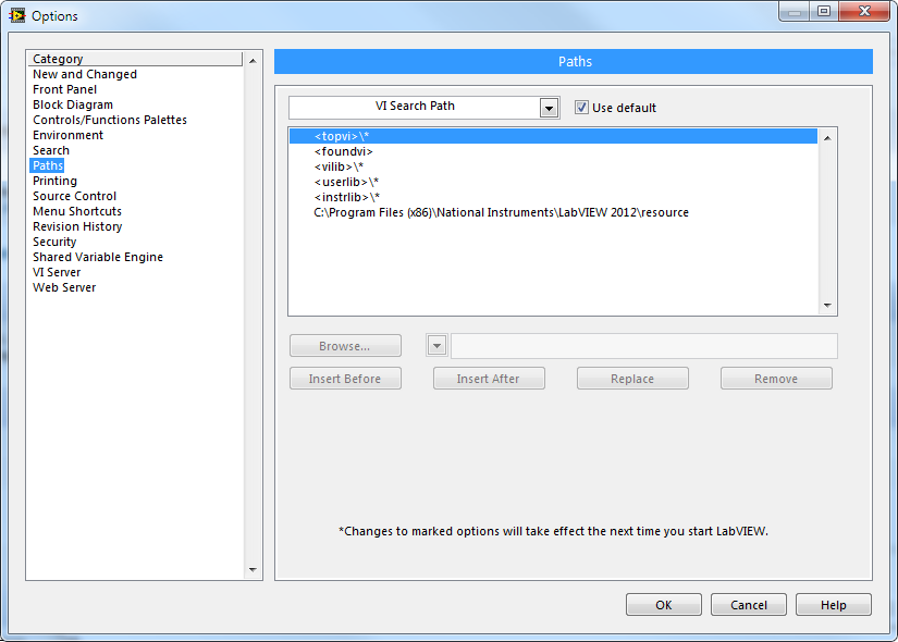

Das habe ich jetzt nicht ganz kapiert. Also das Applikationsverzeichnis hab ich schonmal... und wie gehts dann weiter? Die .dll-Datei in den Ordnerschieben in der sich auch die applikationsdatein befindet?

dein VI liegt z.B. in "C:\Test"...und genau in diesen Ordner kopierst du "MeineDLL.dll" rein.
Dann gibts du im DLL-Knoten nur den Namen "MeineDLL.dll" an, ganz ohne weitere Pfadangabe.
Das ist der Standardsuchpfad:
Zitat aus der entsprechenden Hilfe:
VI Search Path—Allows you to modify the path that LabVIEW uses to search for a missing subVI, control, or external subroutine. Use this option to list, in order, the path of directories for LabVIEW to search. When you edit the search path, you can add new items in specific locations, remove paths, and select from a list of predefined paths. Note When specifying a custom VI Search Path, you can use the <osdatadir> symbolic path.
