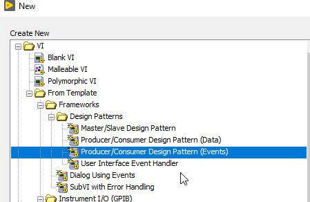

Schau dir mal das Producer/Consumer Design Pattern an:

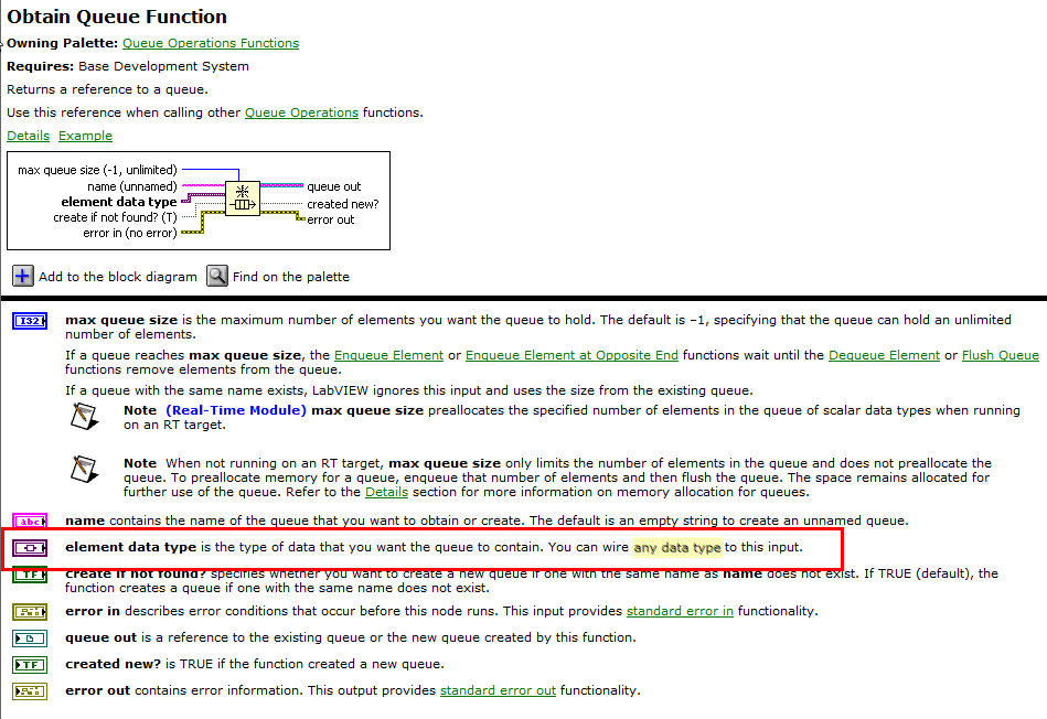

jetzt verstehe ich dein Problem. Du musste bei "Queue anfordern" am Eingang "Elementdatentyp" einen Bool-Wert anlegen. Über den Elementdatentyp legst du fest, welchen Datentyp die Elemente haben, die du schreiben willst.
Dann kannst du dir auch den Umweg über die Strings sparen und direkt Bool-Werte speichern. String ist der Standard-Wert, sodass die Queue auch ohne "Elementdatentyp" Strings akzeptiert.
