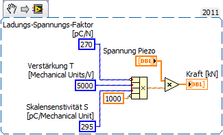

- Bei eigenen subVIs sollte man das ConnectorPane so belegen: links/rechts oben Referenzen (Datei-Refs, DAQmx-Refs, etc.), links/rechts unten den ErrorCluster. Also so, wie es fast alle Funktionen von NI auch machen, z.B. das FileClose. Das führt zu wesentlich "geraderen" Drähten.
- Wenn du in "Analog_messen" viele Werte aus dem Voreinstellungen-Cluster benötigst, solltest du den Cluster an das subVI verdrahten statt der Einzelwerte. Auch das erhöht die Übersichtlichkeit im mainVI.
- Bei der Mehrfacharithmetik kann man Ein- und Ausgänge invertieren. Dies führt dann dazu:
Will man dem Compiler dann noch Arbeit abnehmen, macht man das so:
