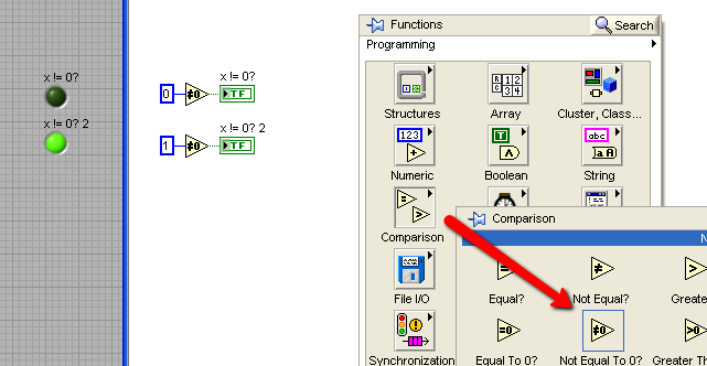

ist es möglich das ich die umgewandelten TRUE und FALSE Werte
wieder von 0 und 1 auf TRUE und FALSE bekomme?
Hab leider nur das Symbol für die Umwandlung von Boolesch nach 0 und 1 gefunden.
Vielen Dank im voraus!!!
Gruss,Alex!

Boolescher Wert nach (0,1) auch umgekehrt?
Dazu bei den Vergleichern die Funktion "Ungleich 0" auswählen.
' schrieb:Hallo,
Leider habe ich kein LabVIEW8 auf meinem Rechner instaliert. Wenn ich die frage Richtig vertanden habe, denn so soll es ausehen.
Nein. Das war gemeint:
MfG, Jens
Super, danke Dir für die schnelle Antwort!
Klappt wunderbar.

wo zum teufel ist dieses icon? kann mir da jemand helfen?

RE: Boolescher Wert nach (0,1) auch umgekehrt?
Ich suche (wie das Thema ja schon sagt) das Symbol, welches die Werte "0" oder "1" in das boolesche "ja" oder "nein" übersetzt! Das icon kann ich in diesem Thema sehen, finde es aber auch nach Stunden langem suchen im Menübaum einfach nicht.
einfach auf ungleich null abfragen:
