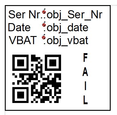

Hallo zusammen
Ich soll für ein Projekt einen Brother QL-600 mit Labview ansteuern.
Es sollen 3 Zeilen Text und ein QR Code gedruckt werden.
Leider gibts für diese Drucker von Labview keine Treiber.
Es gibt von Brother ein SDK aber nicht für Labview.
Hat schon wer sowas gemacht oder kann mit Tipps geben wie ich das am besten anstelle ?
Besten Dank
Markus

27.08.2020, 15:30
STT_Markus Offline
Beiträge: 3
Registriert seit: Aug 2020
2017
RE: Brother Etikettendrucker ansteuern
Mit diesem Beispiel probiere ich schon herum. (Active X Class BrssCom.IBrssCom)
aber leider ohne erfolg.
da bekomme ich immer diesen Fehler:
Automation Open: Object specified is not creatable in Brother Print Label Example.vi
Ich habe das obige Beispiel dann mal neu aufgebaut mit dem aktuelle b-pac SDK 3.3 und der Active x class bpac.IDocument
Aber da bekomme ich diesen Fehler:
Klasse nicht registriert
in Brother Print Label Example V2.vi
Die Samples aus dem SDK unter Excel funktionieren.
Leider läuft unser Testgerät mit Labview
28.08.2020, 07:41
STT_Markus Offline
Beiträge: 3
2017
Hallo zusammen
Ok mein neu aufgebautes VI funktioniert nun.
Das war das Problem:
Ich hatte das 32bit SDK verwendet aber das 64bit Labview.
Nun mit dem 32bit Labview funktioniert es.
hier das VI und ein bild der Etikette falls wer nochmal sowas sucht.
Gruss
Markus
