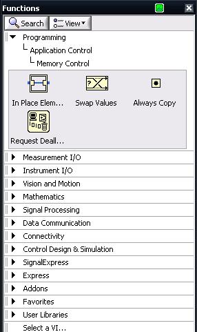

Griatzi!
Ich möchte einen Speicherbereich reservieren um den Speichermanager selbt im Griff zu haben.
Dazu sollte mittels eines Arrays (BxHxBit --> für Bild) der Speicher reseviert werden und ein Pointer auf diesen Speicherbereich ausgegeben werden (mit diesem kann ich dann Bilder auf einen bestimmten Speicherplatz schreiben). Diesen Aufruf möchte ich in einem SubVI durchführen (ähnlich der Funktion die VISION bietet -->Image_Create) den Pointer anderweitig verwenden um ein Bild hinein zu speichern.
In einem anderen SubVI sollte dieser Speicherbereich dann wieder freigegeben werden können (um keinen Speicherüberlauf zu generieren).
Die Frage ist nun, wie ich diese Funktion in LabVIEW (ohne VISION) implementieren kann?? (muß ich hierzu eine dll schreiben oder geht es mit LV Bordmitteln?)
Danke im Voraus!!!!

Buffer reservieren + Pointer auslesen
Es gibt in LabVIEW ein paar Speicherfunktionen (vgl. Screenshot). Vielleicht ist da was für Dich dabei.
