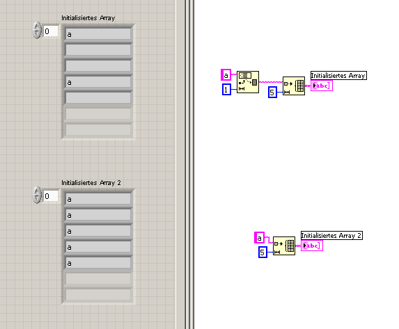

falls jemand noch (wie ich) mit LabView 8.0 arbeitet, habe ich hier einen Bug, der für den einen oder anderen vielleicht wichtig ist.

betrifft das möglichweise nur die Darstellung im Array Indicator? Was kommt denn beim einem =-Vergleich raus? Wenn ich mich recht entsinne habe ich in älteren LV Versionen gelegentlich recht wilde Anzeigeprobleme in Arrays gesehen.

(20.07.2015 12:08 )macmarvin schrieb:  betrifft das möglichweise nur die Darstellung im Array Indicator?
...ja, das Anzeigeproblem kenne ich auch von LV8.0 - kann ich aber ausschließen, weil es in den Sonden auch so steht.
In der 7.1-er Version sowie in allen folgenden ist dieses Problem übrigens nicht zu finden.

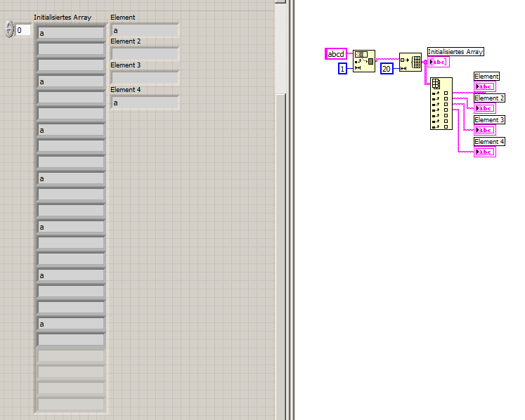

Interessanter Effekt. Was passiert denn nach der Funktion "Index Array"?

(20.07.2015 14:27 )jg schrieb:  Interessanter Effekt. Was passiert denn nach der Funktion "Index Array"?
Ich habe mal einen Screenshot angehängt, in dem man mehrere Ausgaben sieht. Am Eingang der Funktion Initialize Array steht in beiden Codeschnipseln eigentlich das selbe, nämlich ein "a"
Umso erstaunlicher ist dieser Effekt.

Aber das von mir nachgefragte Index-Array (also z.B. einmal Element Nr.3 einzeln rausziehen und anzeigen) fehlt... Box

(20.07.2015 17:23 )jg schrieb:  Aber das von mir nachgefragte Index-Array (also z.B. einmal Element Nr.3 einzeln rausziehen und anzeigen) fehlt... Box
...das hab´ich missverstanden. Ich dachte schon: Was willer denn mit Index Array - is´ doch gar nicht drin im Quellcode!Big Grin
Aber nun weiß ich, was du meinst.
Es bestätigt sich aber, dass das ARRAY nix enthält. Erstaunlich ist der äquidistante Abstand.
