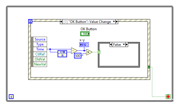

Edit: Jetzt ein Beispiel:

07.11.2023, 10:10
RE: Button Doppelklick abfangen
Hallo Fuchs,
der Erzeuger kann aber trotzdem prüfen, ob es ein Doppelklick war:
Du kannst beim ValueChange-Event den Zeitpunkt abfragen und merken. Wenn ein neues ValueChange kommt, kannst du den zeitlichen Abstand zum vorhergehenden prüfen und das Event/Kommande nur bei Bedarf an den Consumer weiterleiten…
07.11.2023, 11:25
Fuchs Offline
Beiträge: 28
Registriert seit: Mar 2013
2023
Danke!
So gehts!

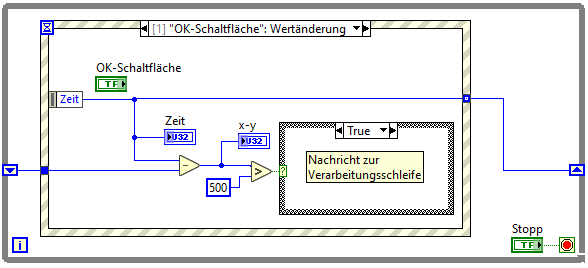

07.11.2023, 11:55
Hallo Fuchs,
jetzt noch darauf achten, dass du keinen "default if unwired"-Tunnel verwendest…
09.11.2023, 18:12
Oder eine Feedbacknode verwenden anstatt Shiftregister, gerade wenn eine Überprüfung nur innerhalb eines Cases gebraucht wird, macht das den Code doch deutlich übersichtlicher:
