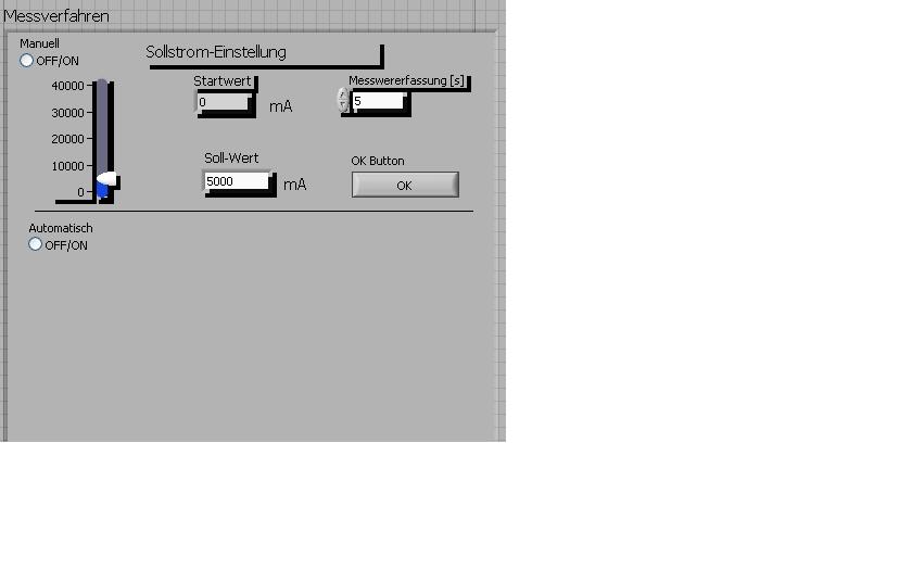

Guten Tag LabVIEW Gemeinde,
ich bin ein absoluter Neuling in Sachen LabVIEW und hätte da mal eine Frage.
Ich möchte gerne mittels Radiobuttons zwei unterschiedliche Messverfahren auswählen und bei dem einen einen Strom und die Messwerterfassung einstellen.
Das klappt auch soweit, bloss möchte ich jetzt auch noch gerne einen Button einfügen, bei dem durch Betätigen die zuvor gemachten Änderungen in den beiden Controls erst dann übernommen werden und nicht durch einfaches eingeben. Ich habe jetzt auch schon probiert durch eine Case-Struktur das mit einem Button zu bewerkstelligen, jedoch geht der Button den ich ausserhalb des Radiobuttonfeldes erstelle, beim Kopieren auf das Feld weg und somit klappt das nicht.
Habt ihr vllt. eine Idee wie ich das machen kann? Bin für jede Hilfe dankbar.

Button im Radiobuttonfeld
So wie ich das sehe, hast du den Rahmen des RadioButtons groß gezogen und dann irgendwelche Elemente da rein (eigentlich: drauf) gelegt...das sieht man an den schwarzen Schatten! Das ist ganz schlechter Stil in Bezug auf die Frontpanel-Aktualisierung und auch bezüglich Übersichtlichkeit. Warum der Boolesche Button verschwindet ist auch klar...der verträgt sich nicht mit den Booleschen Radiobuttons! Die sind als Cluster angeordnet und stellen auch gleichzeitig ein Enum-Element dar (darum kannst du an der angeschlossenen CaseStruktur auch "Manuell"/"Automatisch" lesen)...es bleiben aber boolesche Elemente mit dem Zweck "RadioButton", und dieses "Layout" verträgt das wohl nicht!
Vorschlag: Mach ein separates Feld mit den Einstellungen (Bedienelemente) und aktiviere evtl. je nach Schaltstellung des separaten Radiobuttons die zugehörigen Bedienelemente. Zusätzlich legst du deinen OK Button nochmals nebendran und nennst ihn z.B. START...
