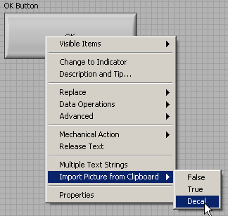

ich möchte gern meine Buttons mit Symbolen versehen .. als Beispiel ein speichern Button mit dem standard speichersymbol.
geht das irgendwie?
gruß renner
01.09.2010, 09:35
http://www.labviewforum.de/index.php?s=&am...st&p=105001
oder ein wenig schneller:
Button in Customize Mode bringen:
Dann ein Bild in Zwischenablage kopieren, dann auf den Button platzieren:
