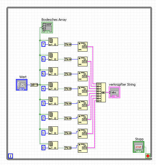

Bei den angezeigten daten aus einer Meßreihe wurde der Wunsch an mich getragen, die ausgegebenen Bytes sollen nicht als Hex-Werte in ASCII-Darstellung, sondern binär dargestellt werden.
Ich habe sehnlich nach einem Wandler gesucht, und letztendlich einen selbst gebaut. Gibt es vielleicht eine bessere Lösung?
Lv86_img
Sonstige .vi  Zahl_Binaer_Wandlung.vi (Größe: 9,25 KB / Downloads: 201)

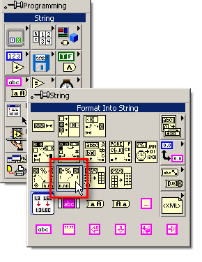

Ja:

Tut mir leid, ich habe unter allen zur Verfügung stehenden Funktionengesucht, aber keinen Hinweis auf diese vi gefunden. Auch Textsuche unter den Funktionen hat mich nicht weitergebracht. Wo finde ich denn dieses vi? Und wie heißt es?
Kann es sein, daß es in der Basisversion von LabView nicht enthalten ist?
Wolfgang
03.09.2010, 16:35
Byte-Binärwandler
Format Into String in der String-Palette.
