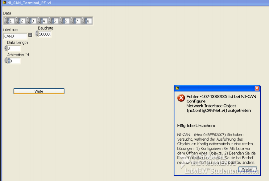

Ich habe jetzt zwei VI's gefunden. CAN_Send & CAN_Receive. Die habe ich etwas verändert und angehängt.
Ich habe versucht, so ein VI in einem anderen VI aufzurufen und auszuführen. Leider gibt das Programm eine Fehlermeldung raus. Was ist mein Problem?
Ich möchte außerdem ein VI erstellen in dem ich nacheinander CAN_Send & CAN_Receive aufrufen kann.
Kann mir jemand helfen?

Stelle mal Start on open auf false:
Dann das Objekt mit ncAction starten. Vllt. vorher ein Reset des Objekts auch mit ncAction.
Habe leider für Tests aktuell keine Hardware verfügbar.

Hallo
@ Vogster
Wie soll ich denn das Programm mit ncAction starten.Kannst du mir da vielleicht ein Beispiel geben?
@ Jens G
Meine LabVIEW Version steht links bei der Personenbeschreibung.
Also, wer lesen kann, ist klar im Vorteil.
Bitte um Hilfe
