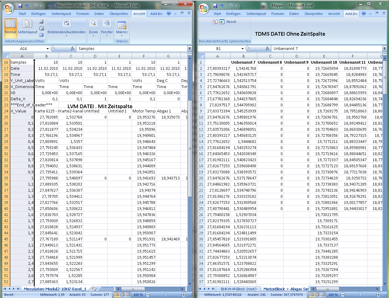

Ich hab da noch eine kleine Frage. Ich schicke ein Screenshot von meiner Messung einmal LVM Format & einmal TDMS.
Mein problem ist die Zeit achse. IM LV kann ich die Signal alle in einem Diagaram darstellen, Aber im Execel wird nicht so einfach funktionieren. Da ich verschiedenen Abtastraten für jedes Signal habe, werde ich eine Falsche Kurve bekommen. Besser gesagt, ich brauche eine gemeinsame "ZeitSpalte" für alle Signale, damit ich alle Signale auf das beziehen kann wie in LVM Format.
In LV werden im Graph die Zeitinformationen auch mitgeladen, daher wird das Signal mit weniger Messginale über die gesamte Messzeit sich aufteilen, aber im Excel fängt die Kurve beim Null an.
Ich hoffe ich könnte mein Problem gut äussern !? Es wäre super wenn eine gemeinsame Zeitspalte mitgespeichert wird, und die Messdaten in TDMS format wie in LVM ausschaut. Zu mindestes jedes Punkt genau zu jedem Zeitpunkt angepasst wird.
Dann wird die TDMS Format perfekt.

Auch wenn's komisch klingt, aber ich hab zu Lebzeiten noch nie was mit Excel gemacht. Kein Ahnung was Excel braucht.
Bau' dir doch deine Zeitspalte selbst und schreib sie als ersten Kanal mit in die TDMS-Datei rein ...
