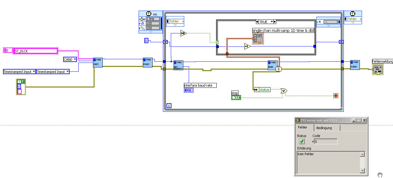

Hoi zusammen,
meine Aufgabe ist es mit einer ECU zu komunizieren.
habe mit Channel API`S schon mal etwas zusammen gestellt, bekomme auch keine Fehlermeldung mehr, leider bekomme ich keine Werte herausgelessen.
habe eine PXI mit CAN-Karte, baudrate stimmt (500kbaud), in der MAX sind die Botsschaften mit samt Messages eingelesen und zum RT-System gesendet worden.
ECU läuft, bzw ist an.
Hat jemand schon Erfahrung mit den channel API`s gemacht???
UNd könnte mir bitte helfen.
Ich bedanke mich schon mal im Vorraus für Eure Antworten

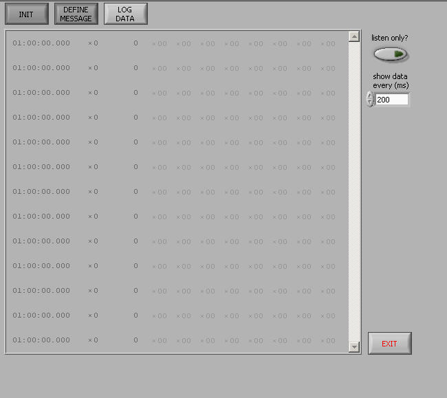

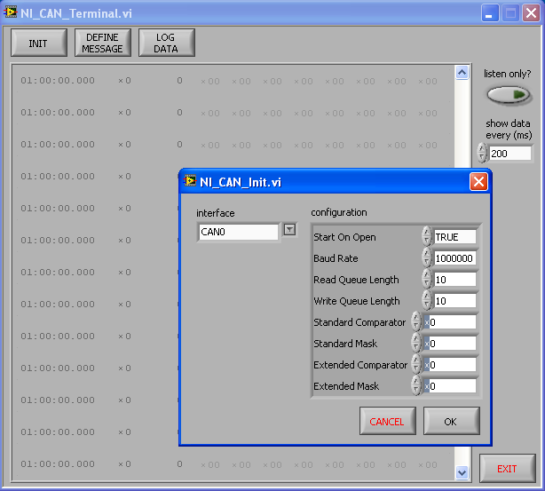

Hallo eg,
bin richtiger Anfänger, also entschuldige ich mich schon vorab für billige Fragen von mir.
wenn ich dein terminal laufen lasse und nen button drücke passiert nichts! was muss ich einstellen, bzw verändern,dass es funkt??? muss ich dein Programm bei mir einbinden???
hier mal nen screenshoot
entschuldige, dass ich noch nicht erwähnte, dass ich in einem Auto sitze und dort F-Can botschaften bzw. deren Werte auslesen möchte.
was verstehst Du unter tiefere bzw. Abstraktere Ebene???
muss ich also spezielle byte aus den Message auslesen??
sorryWink
grüssle
09.08.2007, 13:22
CAN problem, keine daten empfangen
Uff, hast du mich erschrocken. Ich habe schon gedacht mein Terminal funkt nicht. Schnell mal selber heruntergeladen und ausprobiert. Also bei mir funktioniert er 1a. Siehe Bild. Also irgendwas hast du verkehrt gemacht (vielleicht nicht vollständig entpackt oder wasweissich).
Mein Terminal musst du nicht einbinden, sondern du kannst da abgucken wie ich es gemacht habe und so ähnlich dein Programm aufbauen.
eg
