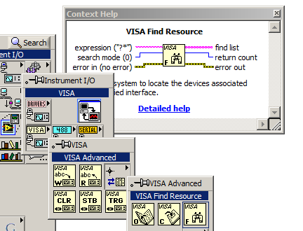

Gibt es in Labview eine Übersicht, außer im Measurement & Automation Explorer, wo ich im VI, alle verfügbaren COM-Ports anzeigen lassen kann und direkt, unterschiedliche Ports, unterschiedlichen VISA zuweisen kann?
Ich möchte am Laptop zwei Sensoren über USB anschließen. Diese können an irgendwelchen Schnittstellen angeschlossen werden. In der Übersicht, möchte ich den VISA die entsprechenden Ports zuweisen.

In den vielen Fällen dürfte schon mit Mausklick auf den rechten Pfeil im Bedienelement "Visa Ressourcenname" gedient sein. Das VI muß dabei nicht laufen.

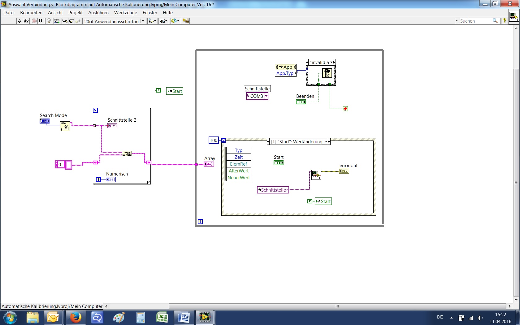

    Guten Tag,
ich habe den alten Thread heraus gegraben, weil ich ein ähnliches Problem habe.
Ich habe ein Programm auf meinem Laptop geschrieben, welches auf die serielle Schnittstelle zugreift. Das klappt super.
Wenn ich aber eine .exe daraus mache und auf einem Rechner mit frischen Windows 7 teste, erkenne ich keine Schnittstelle.
Ich habe ein Bild angehängt.

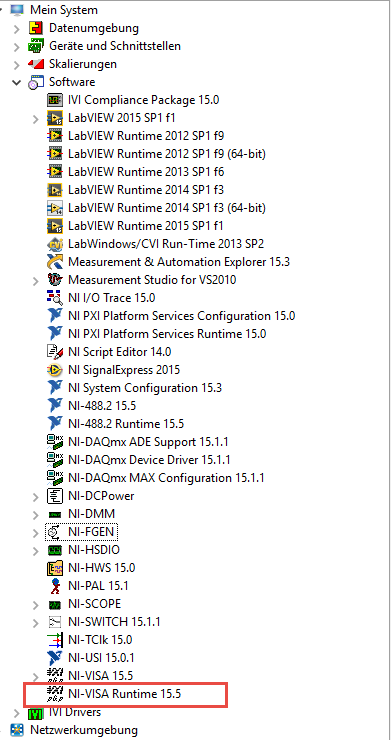

Ist denn Visa Runtime installiert? Schau mal im MAX nach:
