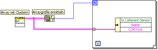

ich habe gerade erst angefangen LabView zu erlernen und habe ein Problem mit Arrays und Clustern.
Und zwar stellt mir ein VI ein Array mit Clustern zur Verfügung. Dieses möchte ich nun auslesen und in einem DropDown-Feld anbieten. In dem Cluster wird der Name der COM-Schnittstelle, die COM-Schnittstelle und ein Boolscher Wert gespeichert, der angibt ob es sich um einen bestimmten Sensor handelt der angeschlossen ist.
Das DropDown-Feld soll nur den Namen anzeigen, wenn "IsCoherentSensor"=True ist. Und daran scheitert es jetzt bei meinem Wissen.
Im Endeffekt soll mit dem Namen und der dazugehörigen Schnittstelle per VISA der Sensor angesteuert werden.
Bitte das angehängte Bild beachten.

Meinst Du so?
Sonstige .vi  Auswahl.vi (Größe: 9,93 KB / Downloads: 292)
