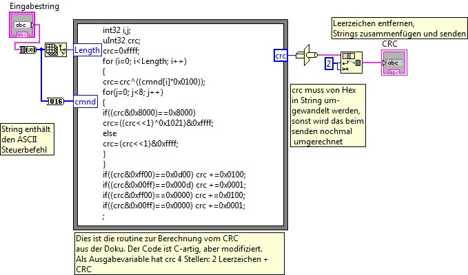

in Zusammenarbeit mit dem Forum ist dieses VI entstanden. Ich nutze es so als SubVi, funktioniert prima.
Nötig für die Steuerung von Massflowcontrollern der Firma Sierra, Typ der Smart-Trak Series.

Hallo Takuro,
hier das Ganze nochmal in der LabVIEW-Umsetzung - ob's wirklich schöner ist, sei mal dahingestellt...
2010 .vi  CRC Berechnen.vi (Größe: 15,24 KB / Downloads: 438)

Danke dafür, jetzt kann ich auch mal nachvollziehen, was der C-Code da so treibt. Smile
