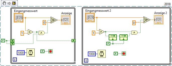

ich suche schon wieder eine Lösung und ich komme nicht drauf.
Ich bekomme Messwerte als Eingang die ersten 2 Messwerte schlagen hierbei extrem aus was wohl an dem Anlauf des Systems liegt. Prinzipiell ist es kein Problem, da die ersten 5 Werte nicht verwendet werden, aber da die Messwerte geplottet werden, sieht das extrem komisch aus wenn die ersten 2 Werte einfach 30-40 % über dem Rest liegen sieht aus wie ein Schornstein.
Meine Vorhaben wäre jetzt einfach, die ersten 2 Messwerte einfach auf Null korrigieren und dann sieht der Plot auch ordentlich aus.
Mir fehlt jetzt aber für meine Planung eine Verzögerung die nur verzögert wenn von false auf true gesetzt wird aber nicht von true auf false.
Ein VI für labview 14 habe ich angehängt.
Hat jemand eine Idee wie ich das bewerkstelligen kann?
Gruß Bachatero18
14.0 .vi  Test.vi (Größe: 5,93 KB / Downloads: 219)

Hi Bachatero18,
hast du nicht mal etwas schwierigeres? :-)
Vielleicht sollte dich mal irgend jemand vor ein LabVIEW FPGA Projekt setzten, aber nicht den quatsch mit "LabVIEW as usual on FPGA", sondern SCTL(Single-Cycle Timed Loop) ...
Ich beschreibe es per Text, damit es nicht ganz so einfach ist :-)
(ein Bildchen oder VI kann ich immer noch nachreichen)
Schalte in die boolsche Leitung zwei Feedback nodes hintereinander (aus optischen Gründen die Richtung von links nach rechts ändern), dannach folgt ein logisches UND mit der boolschen Leitung aus dem Vergleich (Eingangmesswert > 1.0).
Alternative mit Shift Register:
Shift Register erstellen. Vergleichsergebnis rechts ins Shift Register stopfen, links das Shift Register erweitern. Nicht vergessen links die nun vorhandenen beiden Eingänge des Shift-Registers mit Defaultwerten (False) zu verbinden. Und nun den unteren Ausgang des Shift Registers so wie oben mit logisch UND mit dem Ergebnis des Vergleichs verbinden.
(ähm ... ob das jetzt verständlich ist ...)

Nachtrag:
Welche von beiden Varianten du wählst ist fast ein wenig Geschmackssache. Ist das Diagramm in der While Schleife schon etwas unübersichtlicher und wenn du es nachträglich irgendwo einfügen musst, dann ist wahrscheinlich die Lösung über die Feedback-Node besser geeignet. Im vorliegenden Fall mit dem sehr einfachen Diagram würde ich das Shift-Register bevorzugen, weil damit nur noch das UND innerhalb der While-Schleife im Diagram steht und hier kompakter und IMHO auch übersichtlicher ist.

RE: Case Struktur 2 Schleifendurchläufe verzögert True setzen aber sofort auf False
Moin Martin,
das kann doch nicht wieder so einfach sein Big Grin.
Ich brauch Wochenende Big Grin.
