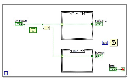

Moin,
ich hab irgendwie einen Knoten im Hirn Big Grin
Ich möchte in einer While-Schleife zwei Case-Strukturen verwenden. Mit einem Schalter sollen beide von "false" auf "true" gesetzt werden, aber eine davon soll danach von alleine wieder auf "false" zurückspringen und dort bleiben, während die andere auf "true" bleibt. Wird der Schalter wieder auf "false" gesetzt sollen beide auf "false" stehen.
Ich habe schon ein bisschen mit Logikelementen rumgespielt und schaffe es den ersten Teil mit XOR zu realisieren. Blöderweise wird beim "ausschalten" die zweite Casestruktur nochmal kurz auf "true" gesetzt.
grüße andi
28.05.2014, 09:26
RE: Case auf "false" zurücksetzten obwohl Schalter auf "true"
So z.B.

ich finde diese funktion, die scheinbar "true" und "false" irgendwie vertauscht nicht
28.05.2014, 10:27 (Dieser Beitrag wurde zuletzt bearbeitet: 28.05.2014 10:30 von jg.)
Boolean Crossing PtByPt, enthalten ab Full Development System.
Oder einfach das Snippet speichern und ins BD ziehen...

Oder durch eine eigene RisingEdge-Erkennung ersetzen:
Edit: Jens hatte zeitgleich die selbe Idee…

cool! funktioniert, danke schön.
an die rising edge detektion hatte ich auch schon gedacht, wusste nur nicht, wie ich sie um setzten sollte. danke für die hilfe!

Mal noch ne Frage nebenbei: Wie würde man denn den Fall andersherum hinbekommen. Beispielsweise: Man hat einen "OK Button" und eine LED soll angehn sobald man draufklickt und dann anbleiben,w enn man ihn wieder loslässt. Nur um dem vorzubeugen - ich weiß, dass man das in den Einstellungen des Knopfes machen könnte, so dass er gedrückt bleibt, das will ich aber gerade nicht.
