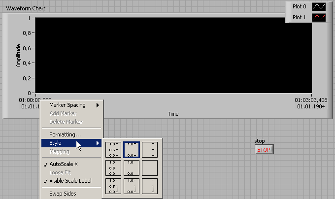

ich hab wahrscheinlich ein Blockierung: ich kriege plötzlich keine X Achsenbeschriftung mehr hin (ausser dem ersten und dem letzten Wert (also Anfang und Ende).
Bitte eine Tipp

Kein Wunder, bei der Achsen-Stil-Einstellung:
MfG, Jens
