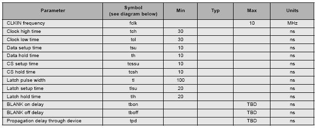

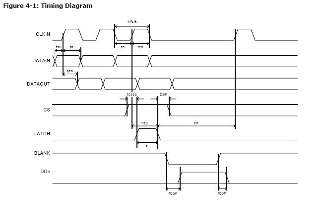

es geht darum,
1) der Treiber ist serielle Eingabe (wie SPI), mit DATAIN, CLKIN, CS, LATCH und BLANK.
2) die 64-bit Daten (DATAIN) wird erst in einem Shift-register übertragt, bei der steigenden Flank des Clock(CLKIN). CLK kann bis zu 10MHz. Die genaue Abtast habe ich nicht definiert. Ich glaube, es geht um Digitalsignal mit Rechteck.
3) Sobald die Daten komplett in Schft-register übertragt wird, wird sie in den nachkommenden Latch-register weiter übertragt. Die Voraussetzung die Daten von Shift zu Latch übertragen ist die CS=high und dann LATCH auch = high, MSB erst.
4) BLANK kontrolliert den Status des Treiberausgangs. Falls 1 kann die Daten ausgegeben werden.
ein Bild ist angehängt.
Dann ist die Datenübertragung.
5) ich habe nur eine Parallel-Schnittstelle
6) ich möchte die 8 Daten Pins (D0 ... D7 entsprechen Pin 2 ... Pin 9) von Parallel-schnittstelle benutzen und besonders die erste 5 Pins zuweisen. (Parallel-Seriell Umwandeln)
d.h.
D0 = DATAIN
D1 = CLKIN
D2 = CS
D3 = LATCH
D4 = BLANK
D5 ... D7 = nicht benutzen
Dann mit LabVIEW 7.1
7) DATAIN, 64 bits in D0: versuch mit Array funktion, aber weiss nicht wie? auch kombieniert mit CKLIN.
8) CLKIN, Clock erzeugen (oder Signal erzeugen?), mit welche Funtion?
9) CLKIN, wie kann man die Funktion "ablesung bei steigender Flank" realisieren?
10) CS, ich bin durcheinander. Datenabelsung bei steigender Flank ist die Aufgabe von CLKIN oder CS?
11) ich schaffe erst diese 3, dann gehe ich weiter.
Chja, das ist meine Aufgabe.

ich habe gerade eine Schaltung gebaut.
Signal Pattern arbeitet wie CLKIN und Array wie DATAIN, nach dem UND-Gatter bekommt man den Wert falls CLKIN=1, da ich denke, Ablesung bei steigender Flank == wenn CLKIN=1, dann Daten lesen, oder?
Ist die Richtung richtig?
(VI LV 7.1)
