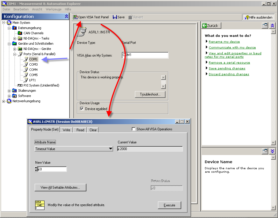

was sagt denn der MAX, siehst du die Ressourcen da unter "Geräte & Schnittstellen" / "Ports" ?
Wenn Ja, kannst du das VISA-Testpanel mit der Ressource öffnen?

Ich habe den Fehler gefunden.
Es war ein Zusatz für ein Oszi installiert und das hat anscheinend irgendwie, keine Ahnung, ins VISA reingepfuscht. Dieser Zusatz ist jetzt weg und das VISA neu drauf jetzt gehts und es tut was tun soll.
