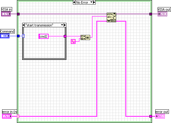

Methode1 (switch case):

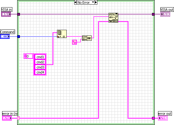

Methode2 (index Array):

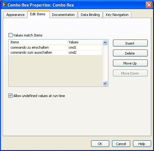

Wie wäre es mit einer Combo Box? Ungefähr so:
Die Methode mit der Combo Box würde ich am besten finden, WENN es ähnlich wie bei Enum wäre, dass man nur bestimmte vordefinierte Werte auswählen kann. Combo Box nimmt dagegen beliebige Strings, wenn die als Eingang eines VIs definiert ist.
Also ich brauche ein "ENUM" der einen String am Ausgang hat.

Na ja. Mit Enum+Case ist es eigentlich auch nicht schwer.

Wenn du die Werte zur Laufzeit ändern musst/willst, musst du einen Menü-Ring benutzen. Da ist mein Mittel der Wahl die Methode mit dem Array, der Ring-Datentyp ist dann I32, dann gibt's auch keinen Coercion Dot ...

' schrieb:Wenn du die Werte zur Laufzeit ändern musst/willst, musst du einen Menü-Ring benutzen. Da ist mein Mittel der Wahl die Methode mit dem Array, der Ring-Datentyp ist dann I32, dann gibt's auch keinen Coercion Dot ...
Dann muss ich also einen Menu-Ring UND ein ENUM im SubVI erstellen, diese miteinander verbinden und den ENUM als Eingang definieren. Meinst du es so? Kannst du mal ein Bildchen posten, wie du es genau meinst? Wenn ich es richtig verstehe wird es keine Vorteile bringen zur Methode mit dem Index Array, außer daß ich den Coersion Dot nicht mehr sehe.
Oder meinst du einen Ring als Eingang Definieren und über eine ENUM-Typedef-Konstante den Wert setzen?
