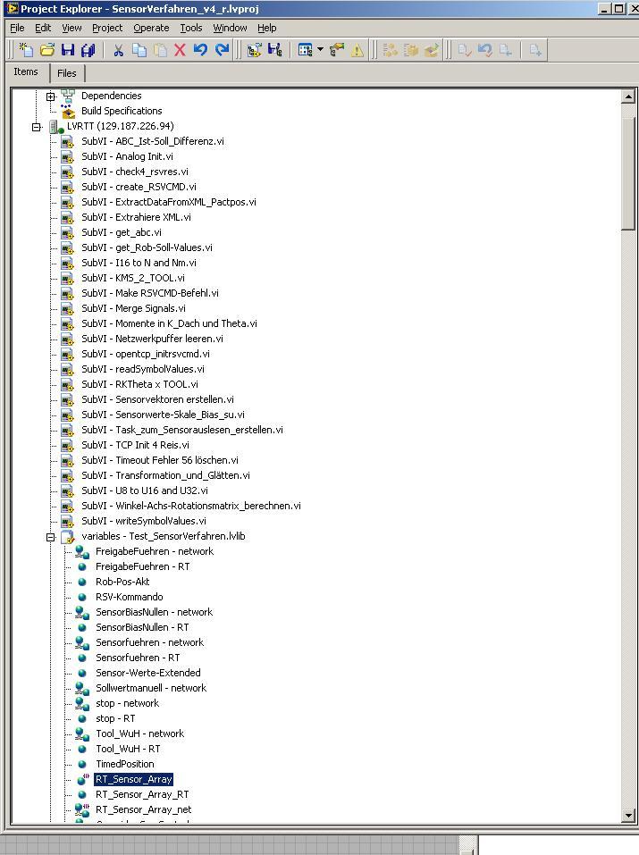

' schrieb:A)Ich werde mal die 6 unbenannten Bibliotheks-Prozesse im Clift anhalten(das verstehe ich nämlich unter "die Prozesse der RT SVE entfernen"):
soll ichs einfach probieren?

Solange Du im LV Projekt die *.lvlib Dateien unter dem CLift Target liegen hast werden die Prozesse automatisch beim Start des Main VI's deployed und gestartet. Ich habe Dir das schon beschrieben.
Entferne die CLift *.lvlib Dateien temporär aus dem Projekt nachdem Du eine Sicherheitskopie (*.zip) gemacht hast und schau ob Deine VI's noch lauffähig sind. Alle mit broken Arrow stellst Du dann auf die Prozessvariablen der Hostprozesse (localhost) um. Damit nutzen dann alle VI's die gleichen Prozesse.
Zur Erklärung:
Wenn Du einen SVE Prozess entfernt hast kannst Du mit Rechtsklick auf die entsprechende *.lvlib Datei per Deploy Option den Prozess wieder in die SVE laden und damit auch automatisch starten. Das ist keine Kunst.

Hallo dlambert,
neue Infos:
mein RT-Rechner(Target) war bisher anscheinend noch nicht registriert.
Deswegen konnte man es bisher nicht sehen.
jetzt sieht die DSM wie folgt aus:
dabei stellen Lovalhost und Clift einen Rechner dar.
LVRRT ist mein Target.
Clift und LVRTT haben jeweils 2 Netzwerkkarten, wobei sie über eine miteinander kommunizieren.
kannst du nun eher was damit anfangen?

An der Situation hat sich nicht wirklich etwas geändert.
Auch auf Deinem LVRT läuft eine SVE, die Variablen sind über zwei SVE's verteilt und sorry, ich bleibe bei meiner Empfehlung, an dieser Stelle zunächst aufzuräumen.
Lies Dir bitte hier nocheinmal alles durch. Es gibt wirklich eine Menge Tips mit denen Du etwas machen könntest.
Gruß Christian

Ich habe gestern noch einen Tipp gekriegt, wonach das auch mit der Connection von zuvielen Shared Variablen zu tun haben könnte.
(LVRTT ist mein Target)
Nach Trennung einiger dieser Variablen, kam der ConnectionAbbruch erst nach ca 10 min, was schon mal ein Fortschritt ist.
