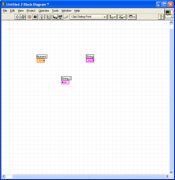

Hallo alle zusammen,
wenn ich im Blockdiagramm eine Gruppe von Elementen per Copy und Paste kopieren, dann landen die zugehörigen Frontpanelelemente immer weit außerhalb oben links und ich muss diese immer sehr mühsam wieder in den sichtbaren Bereich ziehen. Gibt es da irgendeinen Kniff, der die Elemente gleich in den sichtbaren Bereich oder zumindest direkt daneben hinsetzt?
Vielen Dank im Voraus!

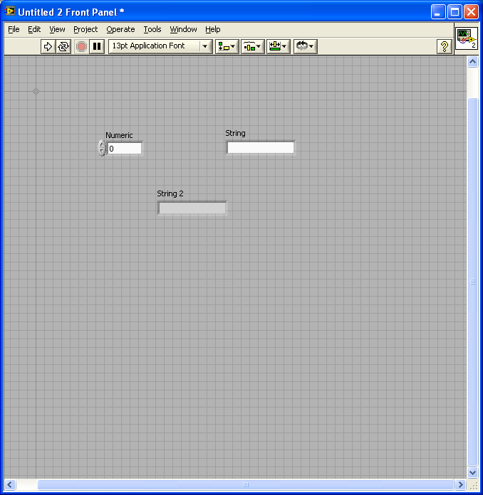

Wenn ich meine Elemente selber platzieren kann, mach ich das ja auch so.
Wenn ich allerdings im Frontpanel eine Gruppe von Elementen markiere und kopiere, dann sind diese im Blockdiagramm nicht mehr gleich zueinander angeordnet, sondern zerstreut.
Wenn ich im Blockdiagramm eine Gruppe von Elementen markiere, behalten diese zwar sowohl im Blockdiagramm, wie auch im Frontpanel ihre Position zueinander. Allerdings liegen die im Frontpanel dann sehr weit außen (so ca. 12 Bildschirmseiten weiter links und 5 Seiten weiter oben).

' schrieb:Also ich habe es ausprobiert. Der Platz auf dem FP entspricht der Position auf dem BD denn du die Elemente einfügst. Du kannst die Ausrichtslinien auch im BD aktivieren, dann siehst du was ich meine.
Also irgendwie klappt das nicht. Ich kann immer meine Elemente unabhängig voneinander verschieben und die Positionen auf Frontpanel und im Blockdiagramm hängen nicht miteinander zusammen.

' schrieb:Vorgehensweise:
1) Ausrichtslinien im BD aktivieren.
2) Elemente vom anderen BD kopieren (Ctrg+C)
3) Linksklick auf z.B. Schnittpkt im BD, wo du die Elemente einfügen willst
4) Ctrg+V
Gruss, Eugen
Im BD alles kein Problem, klappt einwandfrei. Nur ist die Position im Frontpanel bei mir scheinbar unabhängig von der Positon im Blockdiagramm. Wahrscheinlich ne andere Standardeinstellung in der Version 8.2. Hab nur keine Ahnung, wo ich diese Einstellung find.

Copy-Paste: Frontpanelelemente liegen weit außerhalb
Hab jetzt übrigens eine Möglichkeit gefunden. Wenn ich statt Copy / Paste meine Elemente mit gedrückter Strg-Taste kopier, dann ist die Position auf dem Frontpanel von der Position im Blockdiagramm abhängig und somit nicht außerhalb von Gut und Böse. Bei Copy / Paste ist das Problem aber immer noch nicht behoben.
