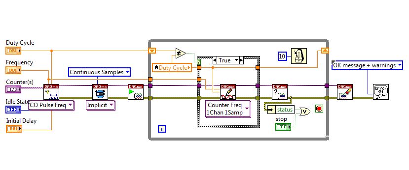

Abend Leute,
ich möchte mit meiner Karte PXI 6722 ein PWM Signal erzeugen und benutze dazu den auf der Karte vorhandenen Counter. Ich wähle CTR1 aus und schließe auch die entsprechende Ader des Kabels bei CTR1 OUT an. Die andere verbinde ich mit der Erde. Leider erhalte ich so am Oszi keinerlei PWM Signal.
Habt ihr eine Idee, was bei mir falsch angeschlossen sein könnte?
PS: Ein Screenshot des Quellcodes befindet sich im Anhang.
Danke und Gruß,
Flo

Was bedeutet "Erde", welchen Pin hast du noch an der PXI 6722 angeschlossen aus Ctr1Out?

Hallo Jens,
danke für die Nachfrage. Das Problem hat sich mittlerweile erledigt, angeschlossen war alles richtig. LabView war korrupt und hat in dem VI nicht den richtigen Counter übernommen (hatte aber den richtigen ausgewählt) ... In einem neuen VI ging es dann plötzlich!
Also an alle die auch mal so ein Problem haben, einfach ein neues VI aufmachen und alles rüberkopieren ...
