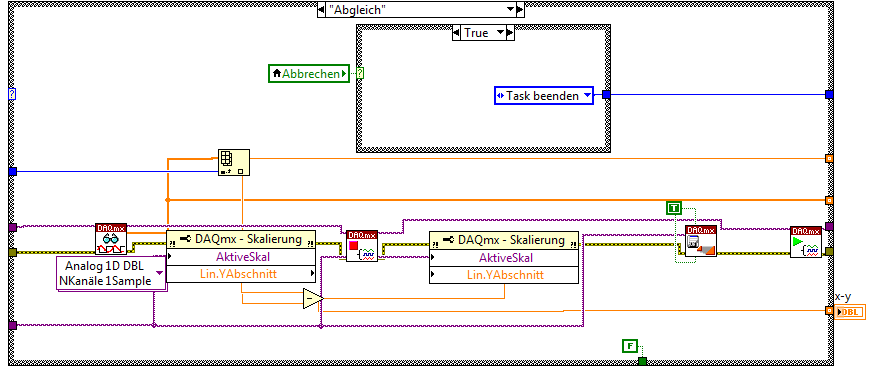

Das Ziel ist ja nur einen neuen "Nullwert" zu vergeben.
Der Wert wird trotzdem nie kleiner als das Min oder größer als das Max.
Und anscheinend hat sich die Skalierung ja auch nicht verändert, da im MAX der Y-Wert auf Null geblieben ist. Die Skalierung programmatisch erstellen ist ungünstig, da das VI später als .exe laufen soll und die Skalierung auch ohne LV im MAX bearbeitet werden soll (zum Beispiel bei einem Sensortausch).

Ein kleiner Schritt weiter ist getan. Anschließend muss die Skalierung noch gespeichert werden (siehe Anhang).
Die Skalierung wird damit beeinflussbar (im MAX zu sehen). Allerdings werden die Werte erst nach Beenden und Neustarten nach der Skalierung aktualisiert.
Weiß jemand den Grund?

Vor dem erneuten Starten des Tasks muss dieser noch zurückgesetzt werden, dann klappt es.
