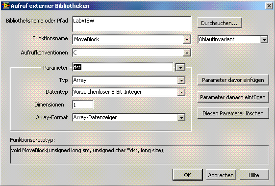

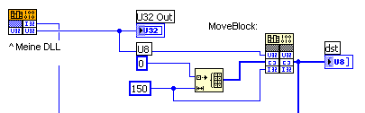

HEUREKA! Ich hab's!
Hier bin ich fündig geworden.
Es gibt in der LabVIEW Bibliothek eine Funktion namens "MoveBlock", der man eine Speicheradresse und Länge übergibt und die dann den Speicherbereich ausgibt.
Also ändere ich meinen DLL-Aufruf so, dass ich nur einen Zeiger auf U32 für "data" verwende. Diesen U32-Wert, der ja die Adresse der Struktur darstellt, geb ich dem MoveBlock Knoten und der gibt mir die Daten im gewünschten U8-Array aus.
Und genauso müsste das mit den Pointern in der Struktur selbst (verkettete Liste) dann auch klappen.

' schrieb:HEUREKA! Ich hab's!
Hast du sehr gut gemacht! Damit hast du vielen Anwendern geholfen. [*lob*]
Zitat:Es gibt in der LabVIEW Bibliothek eine Funktion namens "MoveBlock",
Ja, der gut alte move() - und wie er immer heißt. Jetzt also auch in LV.
Zitat:Und genauso müsste das mit den Pointern in der Struktur selbst (verkettete Liste) dann auch klappen.
Sehe ich erstmal auch so.

' schrieb:Hast du sehr gut gemacht! Damit hast du vielen Anwendern geholfen. [*lob*]
Jetzt! Lach!
Der steckt in LabVIEW seit Version 2.5 damals aber nur für CINs erreichbar. Aber seit minimal 5.0 kann man den per DLL Aufrufknoten direkt erreichen. Habe ich auf den LabVIEW Foren und Info-LabVIEW wiederholt in den letzten 6 oder 7 Jahren oder so haarfein erklärt, bevor jemand bei NI scheinbar dachte, dass man das auch mal in einem Beispiel dokumentieren könnte.
